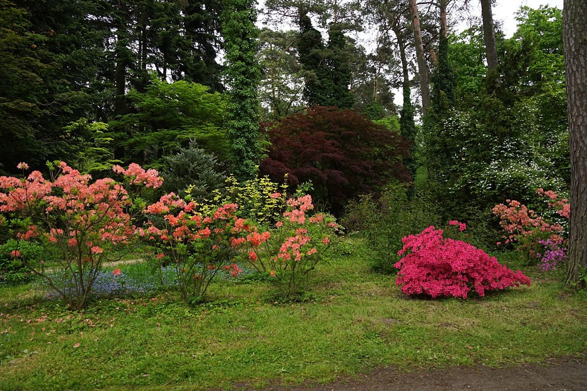

Otóż, gdy pojawiłem się w Arboretum kilka minut po godzinie 8-ej, w lesie, mimo zachmurzenia, było już na tyle jasno, że światło do fotografowania było w zupełności wystarczające. Dowodzi tego poniższe zdjęcie, które tu prezentuję bez żadnej obróbki tonalnej.
[A_1]
Fotografowanie zacząłem w trybie DRO, ponieważ w powyższej scenerii HDR nie był potrzebny, jako że miękkie światło nie stwarzało kontrastów. Ostatecznie nawet sam statyw także nie był niezbędny przy ustawieniach: ISO 200, f/3.5, bo czas wyszedł t=1/25 sek. Oczywiście podkręcenie przesłony np. do f/8, aby zwiększyć głębię ostrości, już statyw wymuszało.

A teraz wróćmy na chwilę do widoku tego miejsca zarejestrowanego krótko po 8-ej (zdjęcie A_1). Widać w nim zasadniczo wszystko i jest, jak już wspomniałem, bez jakichkolwiek korekt tonalnych, a przede wszystkim, bez HDR.
Moje wnioski: Dobre, miękkie światło jest dla fotografa bezcenne. Fotografowanie pod światło, nawet z HDR-em nie daje gwarancji miękkich tonacji.
