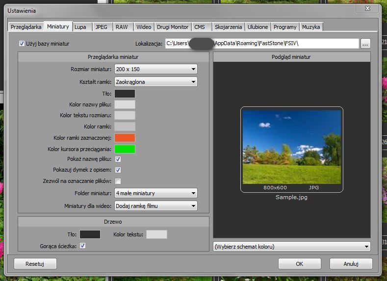

Z menu „Ustawienia” wybieramy Ustawienia (F12) i w poszczególnych zakładkach można wykonać stosowne zmiany. Większość opcji zakładki „Przeglądarka” jest już zaznaczona domyślnie wraz z instalacją programu, ale niektóre warto włączyć dodatkowo. Dobrze więc zaraz na samym początku ustawić sobie jakiś swój folder startowy, np. główne zasoby zdjęć na dysku. Wygodne przeglądanie zdjęć prosi się o to, aby wstawić opcję uruchamiania skojarzonych obrazów, na pełnym ekranie. Osobiście preferuję tryb pełnego ekranu, bo w tym widoku zdjęcie jest jakby bliżej mnie, a poza tym podczas przeglądania nie rozpraszają mnie paski systemowe, nieustannie tkwiące u góry i dołu ekranu, które wynikają z właściwości trybu „widoku okna”. Warto przyjrzeć się ustawieniu w pozycji „Automatyczny rozmiar”. Zdjęcia najlepiej ogląda się na ustawieniu „Autodopasowanie (Jedynie duże)”. Ta opcja zagwarantuje, że obrazy większe (w pikselach) niż wymiary ekranu, będą skalowane, czyli pomniejszane do wielkości ekranu, a obrazy mniejsze niż ekran nie będą rozciągane, aby ewentualnie zapobiec niemiłej dla oka pikselizacji.
Przesuwanie zdjęć podczas przeglądania, wygodnie wykonuje się kółkiem myszy, albo klawiszami kierunkowymi prawo-lewo. Jeśli chcemy, abyśmy po zakończeniu przeglądu zdjęć z danego folderu, mogli je obejrzeć ponownie kręcąc dalej kółkiem, wystarczy wcześniej zaznaczyć checkbox „Powtarzaj w pętli”. Pierwsza zakładka „Przeglądarka”, zawierająca główne ustawienia, wygląda, jak poniżej.
Druga zakładka „Miniatury” służy mi głównie do określania wielkości miniaturek. Chciałbym przy okazji zwrócić uwagę na tzw. „gorącą ścieżkę”. Jeśli zaznaczymy checkbox, to najechanie kursorem na drzewo folderów wywoła kolorowe podświetlenie wskazywanego folderu. Dzięki temu mamy pewność, że trafiliśmy w to, co chcieliśmy wybrać. Ot, takie drobne ułatwienie, ale przydatne szczególnie na mniejszych monitorach.

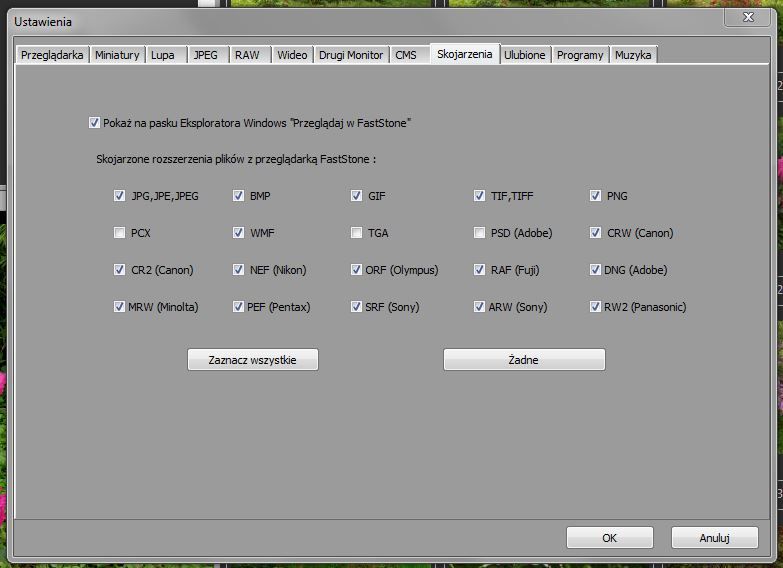

W zakładce „Skojarzenia” najlepiej zaznaczyć wszystkie checkboxy, to wtedy system operacyjny będzie wiedział, że plik z danym rozszerzeniem należy uruchamiać w FastStone. Jeśli checkbox dla typowego pliku graficznego (JPG, TIFF, BMP, GIF, itd.) nie będzie zaznaczony, uruchamiane zdjęcie pojawi się w przeglądarce domyślnej.
Z RAW-ami jest nieco inaczej, niż z plikami typowo graficznymi. RAW-y są tylko surowym zapisem z matrycy, więc zasadniczo RAW-a, jako takiego, nie widać, bo RAW nie zawiera obrazu przetworzonego (wywołanego). Aby jednak można go było obejrzeć bez wywoływania, program musi umieć go zinterpretować w locie i wyświetlić, jak każdy inny plik graficzny. Określenie w opisach przeglądarek, że posiadają tzw. wsparcie dla RAW, właśnie oznacza, że potrafią je wyświetlić. I tak właśnie potrafi to uczynić FastStone. Aby odpowiedzieć sobie, czy jakieś aplikacje posiadają wsparcie dla RAW, trzeba zajrzeć do ich specyfikacji.
W tym miejscu bardzo istotną informacją dla posiadaczy aparatów z zapisem RAW jest to, że przeglądarka FastStone wspiera podgląd plików RAW i to marek takich, jak: Sony (ARW, SRF), Canon (CR2, CRW), Nikon (NEF), Olympus (ORF), Fuji (RAF), Pentax (PEF), Minolta (MRW) i Panasonic (RW2). Pozwala to obejrzeć zdjęcia już na etapie wstępnej selekcji, zanim pójdą do wywołania, w osobnym programie.

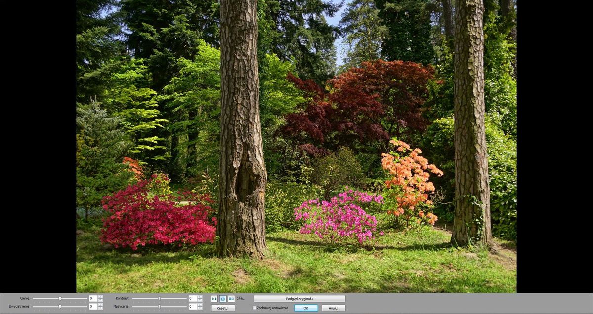

Pierwsza podpowiedź. Warto zauważyć, że w oknach narzędzi do tonalności i kolorów, ale także usuwania szumów oraz wyostrzania, jest przycisk „Podgląd oryginału”, względnie „Podgląd oryginalnego obrazu” (w sumie to samo). Jest to, moim zdaniem, wręcz rewelacyjne narzędzie do porównania w tym samym widoku zmian, jakie właśnie nanieśliśmy w obrazie. Przytrzymując LPM na przycisku, to znów go puszczając, mamy od razu, dowolną ilość razy i bez przenoszenia wzroku, możliwość błyskawicznego zaobserwowanie wprowadzonych korekt. Ten aspekt nieprzenoszenia wzroku jest w tym decydujący, bo nie gubimy szczegółów. Ale program umożliwia porównywanie wprowadzanych zmian tonalności i kolorów także i w widoku dwóch obrazów obok siebie. Służy temu włącznik, którego ikona narzędziowa wyobrażająca dwa prostokąty. Ale w tym widoku oba obrazy, tj. źródłowy i finalny są pomniejszone (czyli gorzej widać szczegóły), bo oba muszą się zmieścić na ekranie, a poza tym wzrok podczas porównań trzeba nieustannie przenosić z lewej na prawą i odwrotnie, więc badanie nie jest już tak precyzyjne, jak w widoku obrazu pojedynczego.
Druga podpowiedź. Każdą zmianę, jaką wprowadziliśmy w obrazie, jeżeli uznaliśmy, że się nam nie podoba, możemy cofnąć przyciskiem „Resetuj” ewent. „Cofnij”, a gdy takiego przycisku już w trybie pełno ekranowym nie widać, można użyć kombinacji Ctrl+Z. Ale warunek, że obraz jeszcze z tymi zmianami nie został zapisany.
Trzecia podpowiedź. W oknach korekt tonalnych: „Dopasuj oświetlenie”, „Dopasuj kolory”, a także „Wyostrz/Rozmyj” i „Redukcja szumów” - jest mały checkbox, którego zaznaczenie pozwala zablokować ostatnie ustawienia. To dość przydatna opcja, bo jeśli mamy cały szereg zdjęć, które wymagają identycznych korekt, to nie trzeba się przy każdym kolejnym zdjęciu bawić suwakami od początku. Działa to jak tymczasowy profil korekcyjny, a w efekcie ułatwia pracę. Ustawienia zablokowane są nawet po zamknięciu programu. To trzeba pamiętać i w razie potrzeby odblokować.
Poniżej jest widok dwóch okien do korekt w układzie tonalnym, dla trzech par kolorów oraz dla RGB. Połączyłem te dwa widoki dla wygody prezentacji. W górnym operuje się suwakami na trzech poziomach tonalnych, a w dolnym na krzywych.
