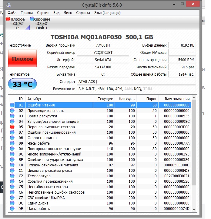

3. Предоставляем скрин CrystalDiskInfo 4 или 5 версии.

кристалдиск часть 1
кристалдиск часть 2

stepa_g Отлично, на удивление я вижу то что желаю видеть, конечно не всё, что рельно следует обычно изучать, но это издержки форумного общения.
Предположения:
1. На smart харда пока, забиваем, кто бы из утилит это не кричал! И... ежу понятно, что хард болен! На больной хард, не целесообразно чего либо пытаться устанавливать!
