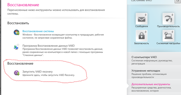

Как восстановить диск С ? Просто выключаете ноут и нажимаете Assist . После этого пойдет загрузка восстановления . там же будет выбор либо диск С , либо полное восстановления .
У меня видно на скине можно запустить через Центр восстановления Vaio .
