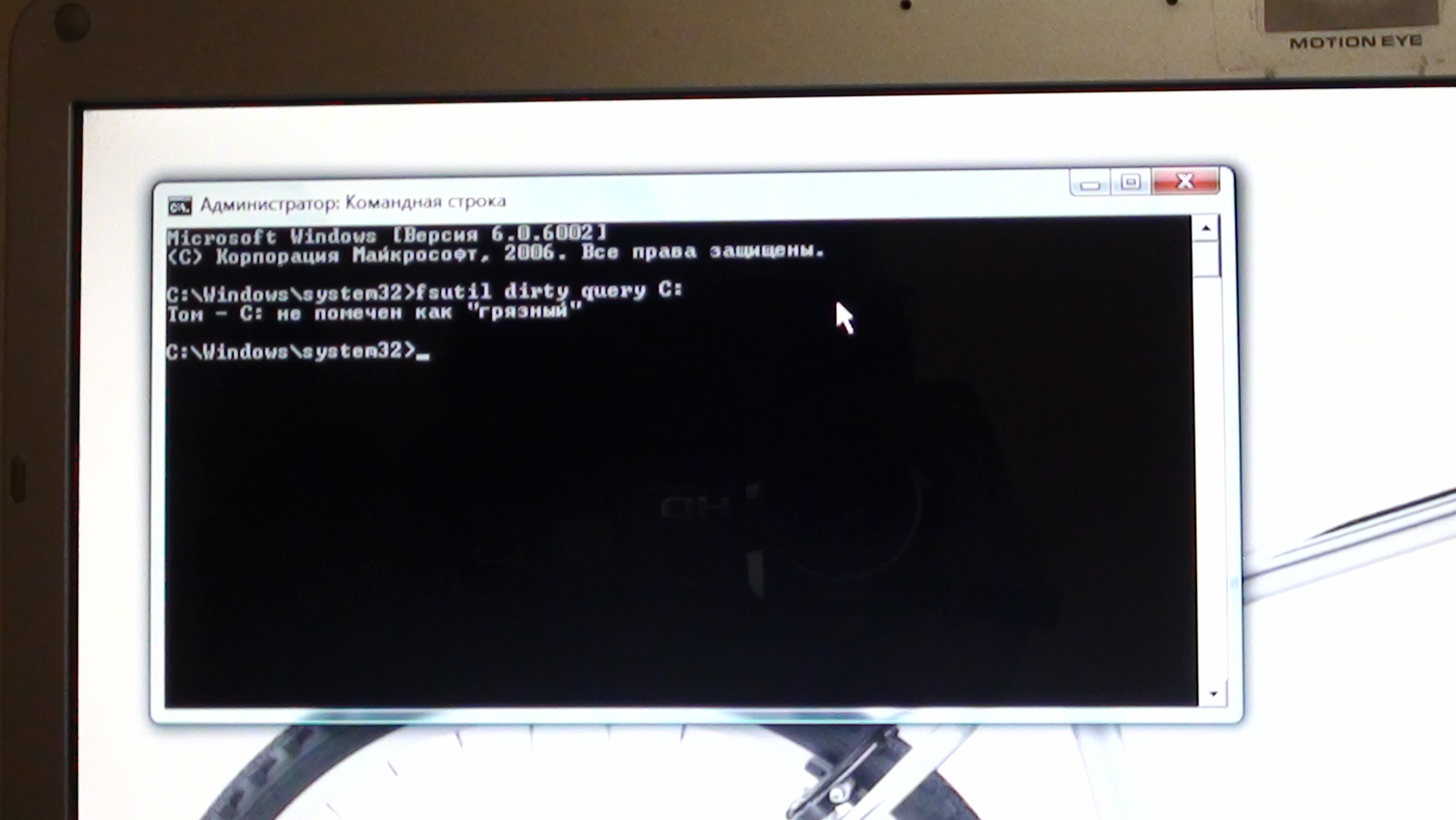

А вот и результат:
Освободила место на диске С. Может попробовать снова запустить проверку диска?
Когда в командной строке не выполнилась задача была виновата я. У меня командная строка в меню Пуск, я просто не от имени администратора запустила.:smileysad:
1: То, что том С не помечен как "dirty" говорит, по крайней мере, что на нем не произошло/не_происходило необратимых ошибок, что, к сожалению, делает предположение о заражении более вероятным.
2: Конечно надо попробовать еще раз

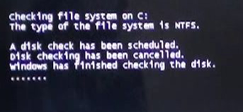

1. Диск С, свойства, сервис, выполнить проверку, расписание - кнопка "применить" не светится нажала ОК. После перезагрузки проверка диска не произошла (появилась как предыдущая надпись ).
2. Исчезла картинка обоев рабочего стола.
3. При последующей перезагрузке в безопасный режим не вошла - комп снова просто включился.
4. Через командную строку после перезагрузки проверка диска тоже не произошла
Может есть какая программа серьёзная, что проверит.
