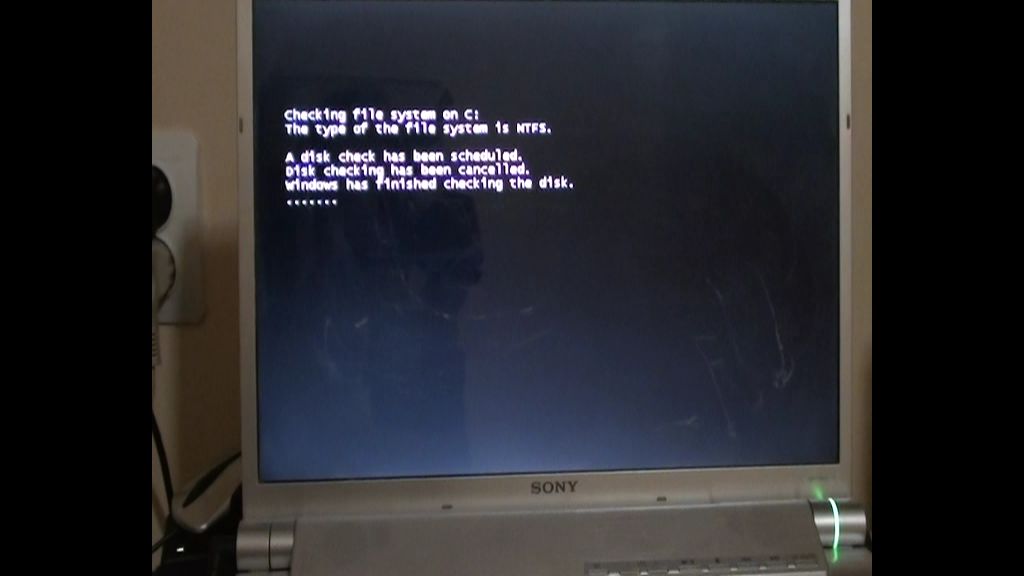

Да, Администратор. Всё повторила. Выдал это. И просто влючился.

Блокируются действия от имени администратора. Не руткит ли?
Косвенно об этом может говорить и отказ в установке макафи под предлогом корпоративного компьютера, торможения и зависания... можно попробовать уловить косвенные признаки (избыточный трафик, например), или поискать проблему, загрузившись с антивирусного диска. Ну и кнопка Assist, в конце концов...
Привет, @Rattus72
Вот именно все эти моменты:
Блокировка прав
Наличие чегой-то:smileyconfused: препятствующего выполнению chkdsk
Да и момент с F8 уже не кажется случайностью
На заражение руткитом очень сильно похоже
