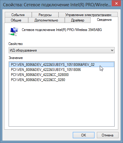

Сделайте вот такие скриншоты wi-fi-модуля, который у вас записан как - Сетевой контроллер!
А затем двойным кликом по его позиции вызовите консоль и зайдя в закладку - Сведения, скопируйте верхнюю строчку с ID устройством. Затем вставьте в поисковик этого ресурса http://devid.info/ru и вы увидите кто производитель устройства!
