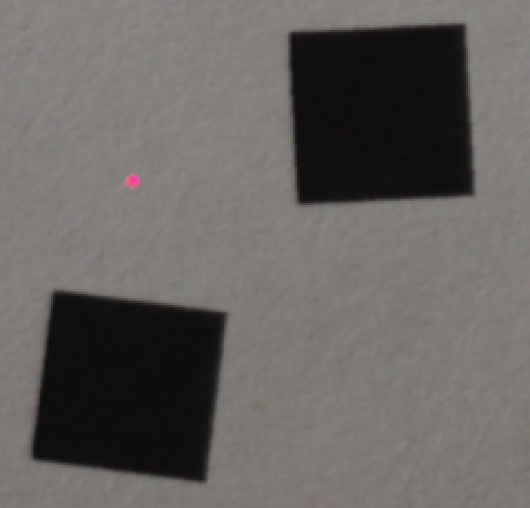

Всех приветствую. Появились дефекты на снимках в виде мелких ярко розовых пятен разной формы. Яркость пятен зависит от яркости фона на котором они находятся, т.е. на темном фоне они не видны и при фото с закрытым объективом так же не проявляются. Находятся всегда в одном и том же месте в не зависимости от объектива. Ремап средствами камеры с переводом даты не помогает так как на темновых кадрах дефекты не проявляются и камеры их не может найти. Кто с таким сталкивался? С чем может быть связана природа дефектов? Как можно исправить?

По виду и форме пятен возникло ощущение, что вы поймали лазерный луч. Если это действительно так, остается только матрицу под замену.

Лазеры я не снимал. Кроме того дефектные пиксели продолжают реагировать на уровень света, просто как будто неадекватно усиливается сигнал особенно по красному каналу. Возможно есть способ сделать ремап вручную указав координаты дефектных пикселей? Размер дефектов не велик и без увеличения на фото глазом не заметен.
Так один из дефектов выглядит на светлом и темном фоне. И их же вид но до дебайеризации в программе RawTherapee.
По ссылке https://disk.yandex.ru/d/GVcwYv0Hg9Vnpg те же фрагменты в лучшем качестве
Вы можете RAW файл дать на растерзание?
Только что сфотографировал на растерзание https://disk.yandex.ru/i/Pcth1y6q3SXwmQ
Нашел человека с таким же фотоаппаратом, у него на матрице дефект от лазера и по его словам у него данный дефект также проявляется и при закрытом объективе.
