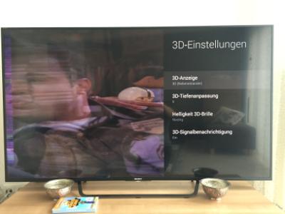

wiso werden die fehlende Funktionen in heruntergeladene Apps nicht als Problem aufgelistet ?
Info,3D, Live-Fussballmodus und Wide-Modus gibt es nicht,zumindestens bei mir nicht.
Das betrifft zum Beispiel Kodi und weitere TV Apps. Aber die vorinstallierten Apps haben die Probleme nicht, Youtube hat z.B die 3D Funktion. Das die 2D zu 3D Funktion für diesen Fernseher nicht gibt und davon nirgends erwähnt wird ist schon eine frechheit ! Auch noch die 3D Funktion bei den Apps zu streichen (wenn es so ist) dann ist 3D nur begrenzt nutzbar und ein Grund den Fernseher wieder zurrück zu geben. Wenn mit 3D Beworben wird soll auch 3D drinne sein,alles andere ist für mich kundenverarschung (sorry für den ausdruck).
