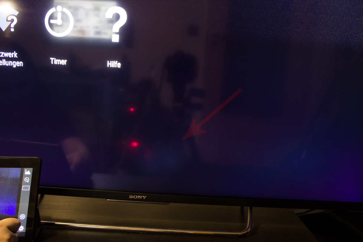

habe mir vor ca. 2 Wochen einen neuen 50w755c gekauft und war bisher auch zufrieden. Mit den neuesten Updates (3.155 + Androird 5.1) hatte ich keinerlei Softwareprobleme mehr.
Allerdings fiel mir auf, dass wenn der TV ca. 20-30 Minuten in Betrieb war im unteren Bildereich ziemlich starkes clouding auftritt, was man auf dem Bild leider nicht so gut erkennen kann.
Direkt oder bzw. kurz nach dem einschalten ist davon aber nichts zusehen.
Liegt es daran, dass sich die Platine nach einer Zeit zu stark erwärmt? Dafür würde die Tatsache sprechen, dass das Problem nicht direkt nach dem Einschalten auftritt. Aber dann würde auch kein Austauschgerät helfen, oder 😕 ?
Habt ihr vielleicht Lösungsvorschläge?
Haben noch andere W755c besitzer dieses Problem, evtl. auch in der 43 Zoll Variante?
Hallo Sascha,
ich habe den gleichen Fernseher und kann diese Symptom nicht beobachten.
Hängt dein Fernseher an der Wand oder steht er auf dem Standfuß?
Schöne Grüße
Peter
Hallo Peter
danke für deine schnelle Antwort, und vielen Dank für deine Hingabe hier in diesem Forum !!
Er steht auf dem Standfuß, hast du ihn an der Wand befestigt? Das würde sich bei mir aufgrund meiner Dachschräge etwas schwierig gestalten 😕
Hallo Sascha,
meiner steht auch auf dem Standfuß.
Versuche doch einmal die Schrauben vom Standfuß nur handfest anzuziehen - vielleicht sind ja Spannungen im Gehäuse, die sich durch die Wärmeeinwirkung verstärken.
Sollte alles nicht helfen bitte einmal den Service kontaktieren, damit diese sich das Problem vor Ort ansehen können.
Schöne Grüße
Peter
Ach das kenne ich doch irgendwo her ...
Schau mal in meinen Thread zu dem 50W805C. Der hat exakt das gleiche Problem gehabt. Genau an den selben Stellen, sah genau so aus und die Symptome dazu waren genau die gleichen.
Hier mein Thread dazu: https://community.sony.de/t5/fernseher/bravia-50w805c-clouding-in-der-unteren-bildmitte-was-tun/m-p/...
Und mit Ständer und Wandhalterung hat das nichts zu tun! Er hing bei mir auch an der Wand, daher habe ich gedacht das da vlt ein Hitzestau entsteht. Also ab auf den Tischständer und ne halbe Stunde laufen lassen - genau das gleiche Theater. Ich hab es nicht weg bekommen. Und lass den Mist mit dem Schrauben lösen sein, das bringt rein gar nichts. Ich habe die hintere Plastikabdeckung am TV abgeschraubt und dort sind ALLE Schrauben die von außen erreichbar sind, nicht mit dem Panel verbunden. Auch die Ständer-Schrauben berühren nicht mal das Panel. Ich hab da auch sämtliche Schrauben angelockert und wieder fest gedreht, ich habe es versucht mit einem Mikrofasertuch raus zu "massieren". Ich habe auch mal versucht ein Kühlkissen im Mikrofaserlappen einzuwickeln und habe es einen kurzen moment an die Stelle gedrückt. Es wurde eher sogar noch schlimmer.
Erst das abkühlen lassen des Gerätes brachte bei mir Abhilfe und es war verschwunden. Zumindest für die ersten 20-30 Minuten, so wie du es auch beschreibst. Das rumschrauben an der Bildhelligkeit/Kontrast brachte immer nur extrem minimale Besserung aber darunter hat dafür auch das Bild gelitten. Das ist einfach keine Lösung des Problems.
So bitter es klingt aber es scheinen viele Sony Geräte von diesem Problem betroffen zu sein. Ich habe glücklicherweise einen Bekannten, der hat mir 800€ in die Hand gedrückt und meinte ich solle ihm ein guten Fernseher besorgen. Nun darf man drei mal raten, wer den 50W805C jetzt hat
Aber ihn stört das zum Glück nicht, dem fällt das nicht mal auf. Ich habe dafür nun den 55W805C. Genau das gleiche Modell, nur 5" größer. Und der hat dieses Problem nur minimal. Er hat dieses einleuchten in der Mitte auch aber nur seeeeehr minimal, es stört jedenfalls nicht so wie im Vergleich zum vorherigen. Dafür hat er links unten an der Bildecke so ein Einleuchten. Das kriegt man ebenfalls nicht weg, das sieht mir echt aus als wäre da ne Spannung im Rahmen/Panel, da es auch nicht erst nach 20-30 Min auftaucht, sondern von Anfang an. Aber man kommt einfach von hinten an keine Schrauben dran, um da etwas dran zu ändern. Alles verpresst, vernietet, verschraubt und versteckt.
Meine Eltern haben den 55W8005X heißt er glaub ich, also auch den Android-TV in 55" nur in 4K und ohne 3D, die haben absolut gar kein Clouding-Problem. Aber der hat auch einen Plastikrahmen, kein Alu und natürlich durch das 4K ein anderes Panel.
Das wird man wohl einfach hinnehmen müssen, denn ich bezweifel das Sony da aktiv wird und das Gerät austauscht bzw. versucht zu reparieren, denn meines Wissens liegt jegliches Clouding ja in den ihren Fertigungstolleranzen und ist kein Grund zur Reklamierung.
Mich wundert trotzdem, dass hier so wenig zu diesem Problem berichten. Das kann doch nicht sein, dass das Einzelfälle sind? Oder sind andere Besitzer dieser Geräte hier einfach nur Blind? Oder sturr und nehmen das so hin und akzeptieren es? Mir ging es einfach nur auf die nerven beim Film schauen, wenn einem bei jeder dunkleren Scene da diese Lichtpunkte in die Augen scheinen...

In der Tat hat das Lockern der Schrauben nichts gebracht 😞
Da ich den Fernseher über den Fluss bestellt habe, werde ich ihn wahrscheinlich eher zurück schicken als den In-Home Service damit zu belästigen.
Allerdings habe ich mich bewusst für den w755c entschieden, weil dies der letzte wirklich gute FullHD TV zu sein scheint.
Ein FHD TV in 55 Zoll wäre bei meinem Sitzabstand zu groß, dann müsste es schon ein 4K TV sein.
Und der angesprochene 55X8005c hat wiederum nur ein natives 50hz Panel, der 755c bzw 805c allerdings 100 😕
Als Fan von Sportübertragungen scheint mir 50hz zu wenig zu sein, außerdem bin ich mir nicht sicher wie das ein upgescaletes SD Bild auf einem 4k TV aussieht, da ich kein HD+ Abo habe und auch nicht vorhabe, eins abzuschließen... Hmm schwierig 😕 Ich habe auch bei der Recherche meines Problems nicht vom clouding beim 755c gefunden, vllt sind es ja wirklich ,,Montagsgeräte''. Ich bin mir nicht sicher ob ich um ein w755c Austauschgerät bitten soll oder doch zum 4k TV greifen sollte. Zumal wollte ich den Fernseher auch als PC Monitor benutzen, und der Input Lag wäre wahrscheinlich beim 4k Fernseher höher. Leider sind die FHD Fernseher, die Sony dieses Jahr rausbringt, auch nur mit 50 hz Panels ausgestattet

@Dr.Satan76 Ich kann mir zwar irgendwie nicht vorstellen, dass damit Clouding im Randbereich verschwindet, da dort meines Wissens keine Hardware sitzt, die warm werden kann, werde ich es trotzdem mal testen. Hitzeprobleme sind wahrscheinlicher an der Stelle, die auf dem ersten Bild hier zu sehen sind. In der Bildmitte, wo die Platine sitzt. Der TV wird auch tatsächlich ziemlich warm, wenn man mal so hinter fasst. Aber wenn es daran liegt, wird man eh nichts dran ändern können. Höchstens einen Lüfter verbauen.
