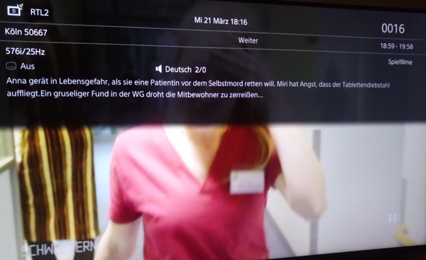

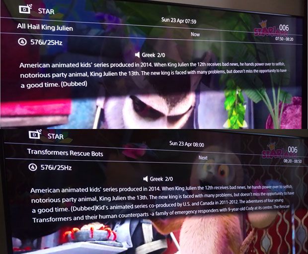

[OFFEN] Info Banner zeigt bei einigen Sendern Inhalte von aktueller und folgender Sendung

Springt man bei einigen Sendern in der Infoanzeige zum nächetn Event, so wird der Inhalt vom aktuellen und dem nächsten Event angezeigt. Der Fehler tritt nur bei einigen Sendern auf.
