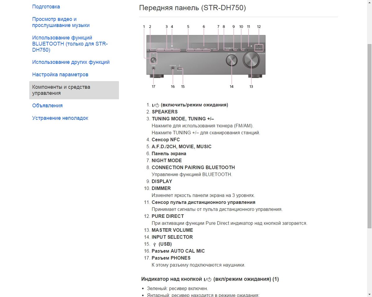

Подскажите, как правильно на данном рессивере смотреть фильмы со звуком Dolby Digital? Если включать предустановленные режимы, такие как HD-D.C.S.,PLII Movie (PLII MV) или любой другой, не горит индикатор (на передней панели) TrueHD или Dolby TrueHD, хотя источник однозначно записан с применением технологии Dolby(горит индикатор Dolby Pro Logic, а этот режим лишь для улучшения входного сигнала).Читал руководство, но ответа так и не нашел!

Мною ошибочно было указано на светодиодный индикотор "MULTI CHANEL DECODING" (по аналогии с предыдущими моделями) но в современных аппаратах его НЕТ! Пользователь меня не поправил.
Выходит даже назначение и наличие органов управления и индикации не знает....
Пришлось самому руководство поользователя смотреть:
Единственный совет - изучить руководство пользователя и сделать настройки аппарата с помощью Easy setup, использовать Режим Auto Format Direct (A.F.D.).
