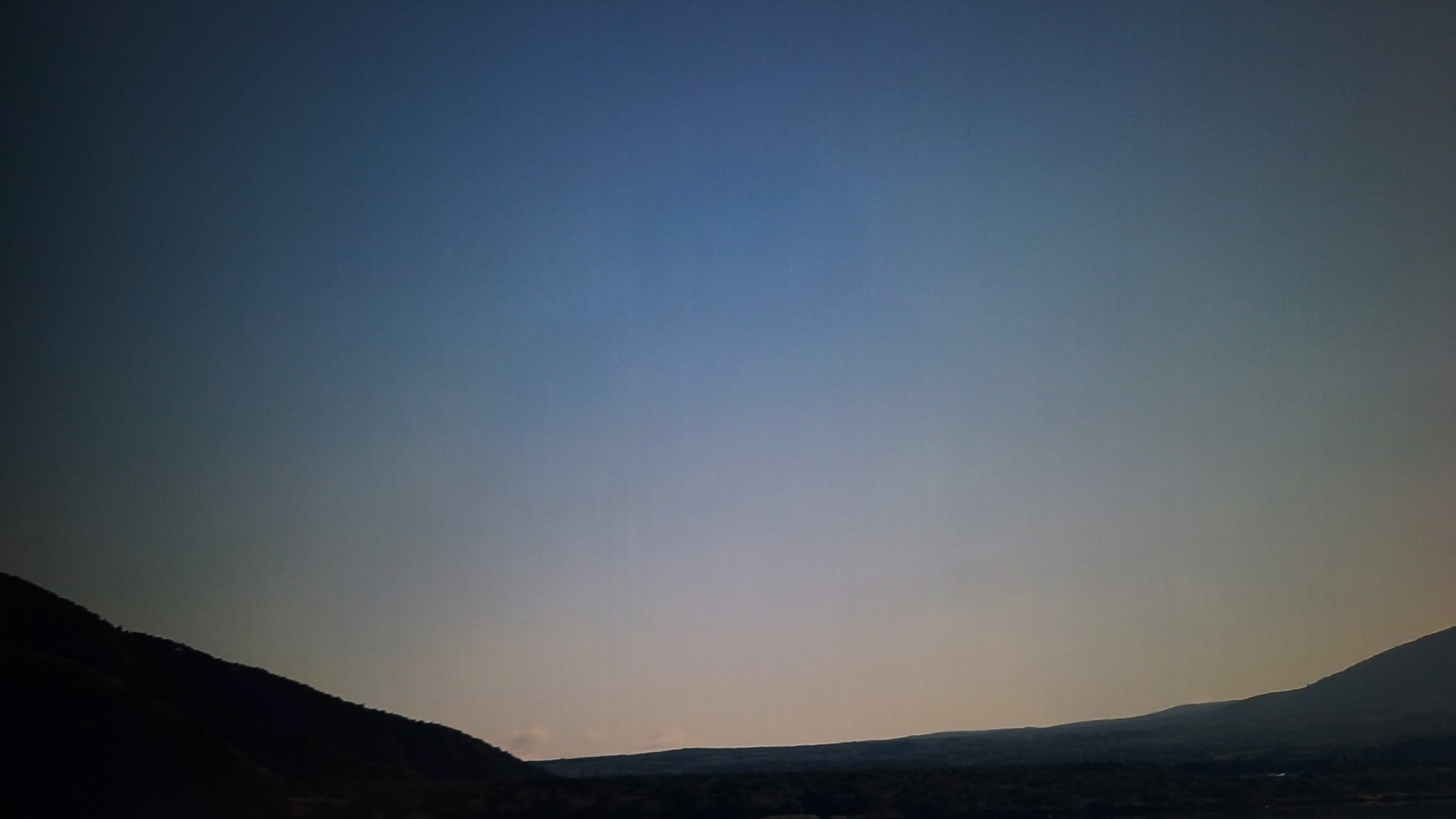

Demo:
Sony 4K - Camp HDR, 0:30 Sek.
http://demo-uhd3d.com/fiche.php?cat=uhd&id=144
Totale
Himmel links (etwas dunkler gezogen)
Himmel Mitte (etwas dunkler gezogen)
Ich mach mal heute abend ein paar Bilder von meinem zum Vergleich. Aber es sieht sehr nach Banding aus. Va in der Mitte sehr sichtbar. Das neuere Modell hat wohl kleinere LED Leisten verbaut, sehen kann man sie dennoch.
Sieht bei dir also ganz normal nach Banding aus, dachte eigentlich bei 2016er Modellen haben sie das endlich im Griff. Wie es scheint doch nicht so ganz...
