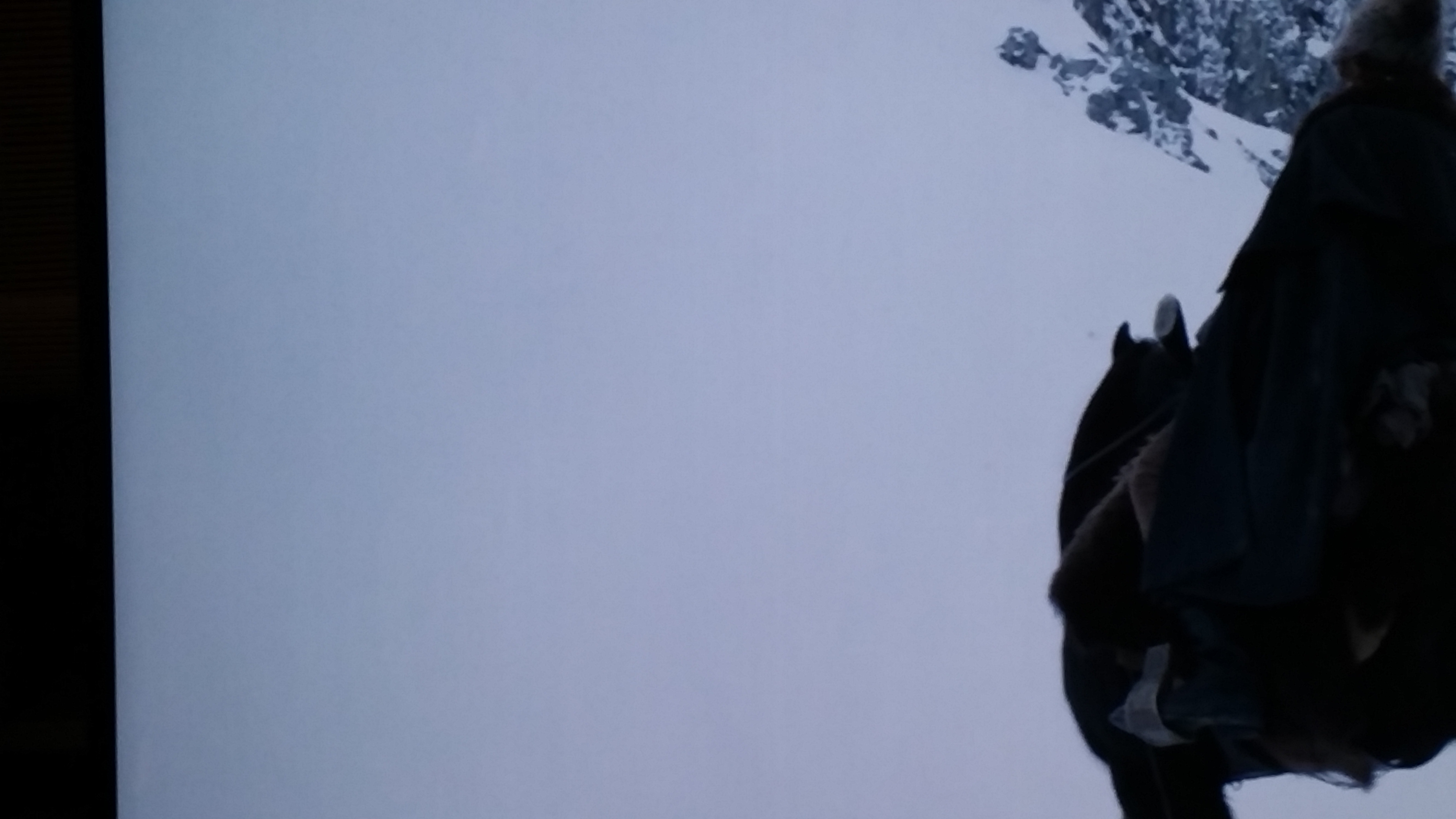

Habe heute den Sony XD8005 bekommen. Was mir direkt also äußerst störend aufgefallen ist sind vertikale dunkle Streifen in gleichmäßigen, hellen Bildanteilen, wie feine Fäden! Es ist wie als ob irgendwie das Display durchkommen würde!
Vorher hatte ich 1 Woche lang einen Samsung UE48JU6450, den ich wegen starkem Clouding zurückgegeben habe. Bei dem hatte ich auch aus 5cm Entfernung vor dem Display keine solchen Bildfehler entdeckt, beim Sony ist es mir schon DIREKT beim Startbildschirm von Revenant aufgefallen, wenn die Lawine runter geht...
Ich glaube, mein mit der Handy Kamera gemachtes Bild zeigt es nicht so gut. aber das Bild sieht links irgenndwie unsauber aus, bei genauem Hinsehen sind es feine Streifen. Im Realbild ist es noch extremer. Sogar meiner Freundin ist es sofort aufgefallen, obwohl sie davon gar keine Ahnung hat. Bei Bildinhalt sind sie nicht da, sobald aber weiße oder helle Flächen wie Himmel oder Schnee im Bild sind. BEsonders schlimm ist es bei horizontalen Kameraschwenks, dann wabern die Linien etwas und fallen noch mehr auf!

So hier nochmal ein Beisiel. Bild per Bildbearbeitung dunkler gemacht, um den Effekt auf Fotos besser sehen zu können. Gemeint sind die VERTIKALEN DUNKLEN Streifen. SOnstige Farbeffekte (oben links z.B.) stammen vom Abfotografieren mit der Handy-Kamera. Die Streifen sind sehr dünn und wabern auch bei horizontalen Schwenks. Aber wie gesagt, nur bei helleren gleichmäßigen Flächen.

Sie Wabern wenn dann nur bei Kameraschwenks. Wenn ich auf Pause drücke sind sie ja dauerhaft da und ich kann sie fotografieren. Wenn das Bild sich also nicht bewegt sind die Streifen statisch.
