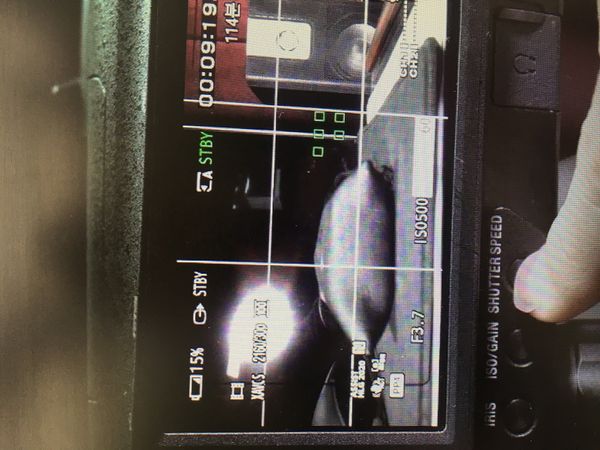

Уважаемые форумчане, не смог понять откуда взялась иконка на дисплее камеры AX 700. Иконка “Px”. Фокус пикинг при этой иконке не функционирует. Как деактивировать Рх так и не понял, пришлось делать сброс до заводских настроек.... Кто может что-то подсказать по этой иконке? ( на дисплее она располагалась под информацией типа съёмки xavcs 2160/30p .... )

Добро пожаловать на форум,
... таки, за деталями просто см. html-инструкцию со страницы поддержки :
1. Экранные индикаторы > По центру > - Запись прокси-файла
2. MENU > УСТАНОВКА ЗАП. /ВЫВ. > УСТАНОВКА ЗАПИСИ > РЕЖИМ ЗАПИСИ PROXY > ВКЛ/ВЫКЛ
... и вуаля 😉 ...
Успехов

Огромное спасибо! Ваша информация мне очень помогла! Всех благ Вам!
