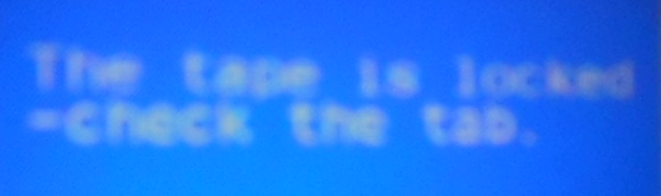

Sony DCR-TRV285E - не включается, сообщение об ошибке:
http://ipic.su/img/img7/fs/kiss_507kb.1555091954.png
При включении мелькает на секунду такая надпись и сменяется на "сладкий сон" - как буд-то при аварийной ситуации срабатывает защита и отключает систему.
На сколько я разобрал - "Ленту зажало". Камера нормально работала, была использована без кассет, посредством подключения к компьютеру через FireWare, и захвата видео соответствующими программами. Далее, проблеме предшествовала череда разборок корпуса для мелкого ремонта гнёзд на лицэвой панэли. Ленту я не использую. Что там могло случиться? Куда смотреть?
На лентопротяжку. Но сперва посмотрите в инструкции, возможно там в траблшутинге есть описание, что можно сделать; сервисные проблемы обычно обозначаются просто кодом, а не конкретными фразами с проблемой. Еслин не поможет, то это в сервисный центр.
А имеет ли значение вскрытый корпус? Может там свет на приёмник попадает, может нормально собраный корпус какой-то там выключатель задвигает? Видеокамера в состоянии сборки, но со снятой крышкой подкассетника и снятым дном.
В любом случае это в сервисный центр. Сони всегда очень ревностно относится к самостоятельному ремонту.
