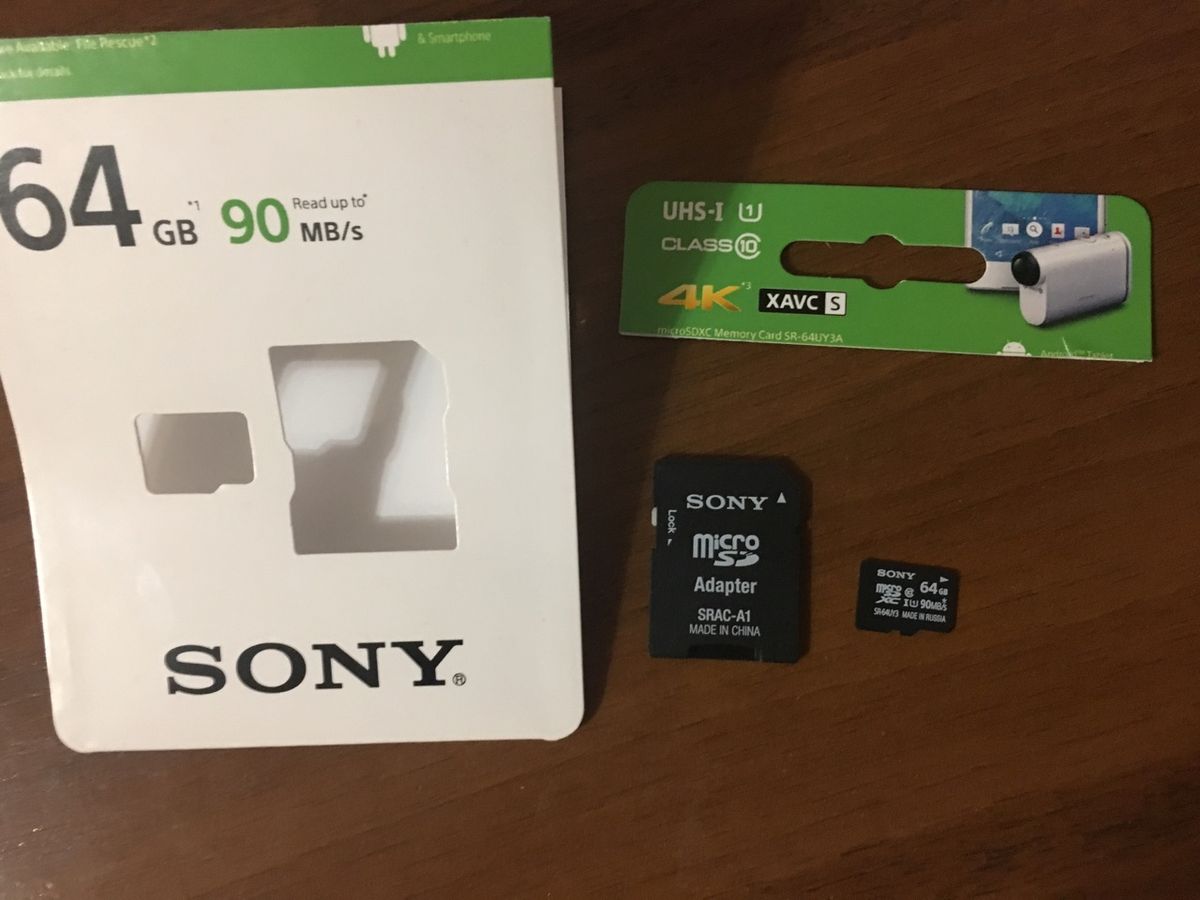

Вот купил, проверил
Подскажите, если такая низкая скорость чтения у карты через картридер, она бракованная, получается?
Если картридер подключен через USB 2.0, то не обязательно. Можете еще попробовать CrystalDiskMark - он по умолчанию оперирует не всем объемом карты памяти, а файлом в 1 Гб, что может сказаться на скорости. Смотреть в нем следует первый тест - последовательная запись и чтение.
