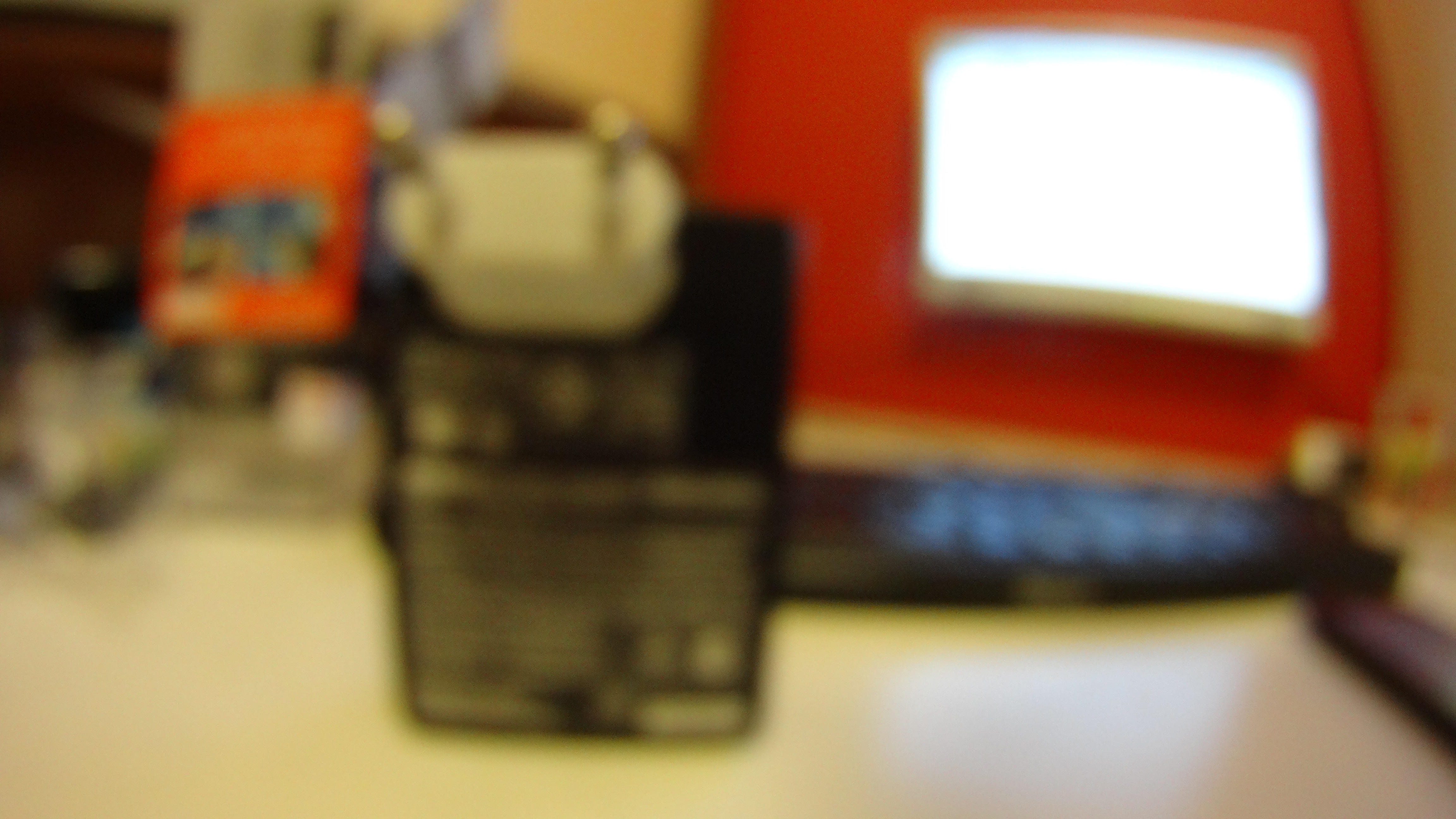

Buenas, os explico. Estas navidades me he comprado una sony action cam as20 y al principio todo funcionaba correctamente hasta que derrepente la camara empezo a grabar borroso, cómo desenfocado, solo cuando la acerco a menos de un centrimetro de algun objeto lo enfoca.
La solucion rápida seria cambiarla pero se han agotado y MediaMarkt no devuelve el dinero...

Hola... Soy de Chile.. mi camara es una AS20 y la tengo desde hace 5 meses.. tristemente empezo a fallar de la misma forma.. intente encontrar alguna configuracion pero esta no es posible... alguien tiene algun dato respecto a posibles soluciones?? Si no.. garantía..

Tengo la cámara desde el 2015, y nunca me había dado problemas. La dejé estancada y ahora he empezado a usarla otra vez, cuando me doy cuenta de que solo enfoca a unos 5 - 15 centímetros...
La solución es sencilla:
- Quitamos la batería.
- Hay 2 tornillos en la parte de abajo, bajo la tapa que se abre para cargar la cámara, hdmi y demás.
Quitamos estos tornillos y sacamos la protección de los conectores (está metida con un poco de presión nada más).
- Ahora, con la tapa de atrás abierta (la del botón "REC" rojo), empujamos hacia atrás el interior de la cámara con mucho cuidado, separando la carcasa.
- Una vez desmontado esto, podemos volver a colocar la batería para conectarnos con la APP del móvil (los botones siguen estando en el mismo sitio, pulsa como si fuesen los de la carcasa para encender).
- Estando conectados, podemos girar la lente poco a poco viendo como varía el enfoque desde la pantalla del móvil. Cuando esté en la posición que queremos, volvemos a montar todo con cuidado (apagar y quitar batería) y listo.
Cámara "reparada". (Entre comillas porque no está estropeada, simplemente se ha movido el enfoque, probablemente al limpiarla la estemos girando sin darnos cuenta...)
