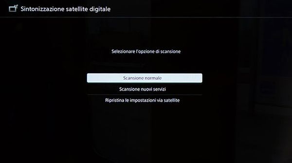

  1. IT_01.gifQuando configuri il TV per la prima volta, ti verrà chiesto se desideri sintonizzare i canali satellitari durante la procedura di configurazione. Conferma l'operazione. Se desideri sintonizzare i canali satellitari in un secondo momento, apri il menu di sintonizzazione satellitare accedendo al menu delle impostazioni e selezionando "Impostazione dei Canale", "Impostazione Digitale", "Impostazione satelliti", "Sintonizzazione satellite digitale".

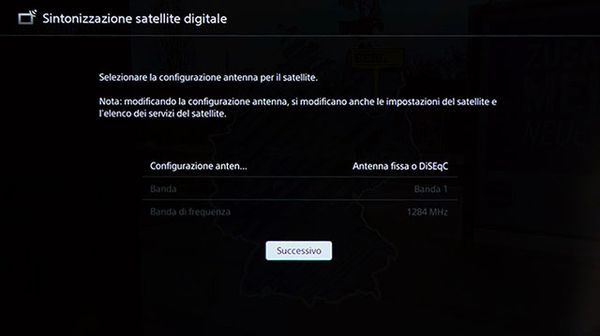

  2. IT_06.jpgInnanzitutto, seleziona la configurazione dell'antenna. In base all'installazione, seleziona "Antenna fissa o DiSEqC" o "Distr. via cavo singolo". Spesso la seconda opzione è utilizzata negli edifici di grandi dimensioni con numerosi appartamenti. Selezionando "Distr. via cavo singolo", probabilmente ti verranno richieste informazioni su banda e frequenza della banda per completare la configurazione correttamente. Rivolgiti al proprietario dell'immobile o al tecnico addetto al satellite per ottenere queste informazioni e inseriscile nel TV. Se hai selezionato l'opzione “Antenna fissa o DiSEqC", non devi configurare altre opzioni. Fai clic su "Successivo” per accedere alla fase successiva.

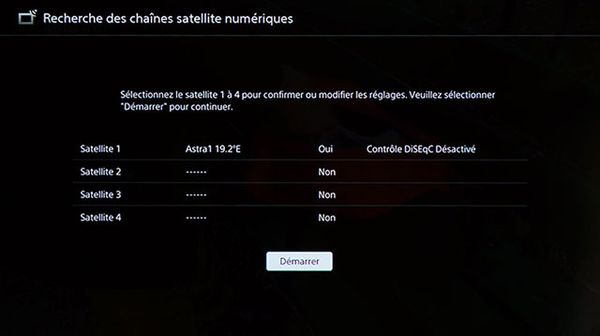

  4. IT_08.jpgSe non effettui la configurazione iniziale, verrà visualizzata questa schermata. Seleziona un'opzione per proseguire.

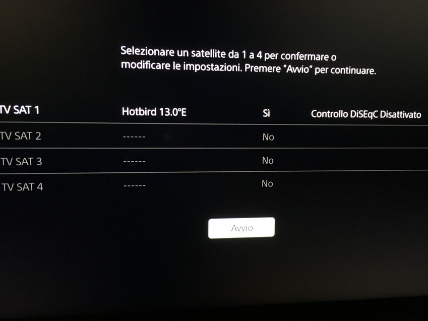

  5. IT_08.jpgIn questa fase, viene visualizzato l'elenco dei satelliti disponibili. Il numero e il tipo di satelliti visualizzati varia in base alla configurazione dell'antenna. Se hai un sistema di base con una sola parabola e LNB, verrà visualizzata una schermata simile a quella dell'immagine. A questo punto, puoi avviare la procedura di sintonizzazione. Se sei un utente avanzato, continua a leggere per scoprire come personalizzare la scansione dei satelliti.

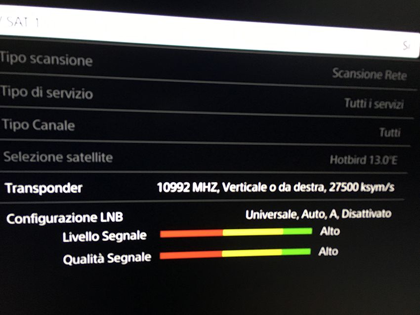

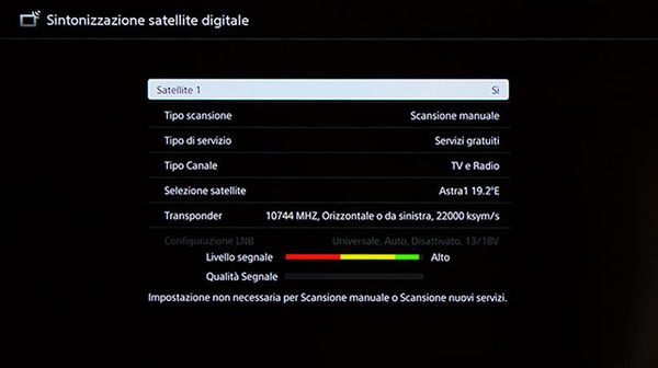

  6. Adesso, è il momento di configurare la procedura di sintonizzazione del satellite. Seleziona il satellite che desideri configurare utilizzando i tasti su e giù del telecomando. Conferma premendo "Invio".
         a. IT_10.jpgLa prima opzione di permette di
             abilitare o disabilitare un satellite;
             ti consigliamo di mantenerlo attivo.
         b. L'opzione successiva serve per
             modificare il tipo di scansione:
              > Con "Scansione completa" viene
                 effettuata una scansione completa
                 di tutti i canali disponibili per il
                 satellite selezionato.
              > Con l'opzione "Scansione Rete",
                 viene effettuata una scansione
                 all'interno dei transponder di una rete (scansione della tabella con le informazioni della rete - NIT).
                 Questo tipo di scansione è molto più veloce rispetto a una scansione completa, ma è necessario
                 immettere un transponder da cui il TV può ottenere le informazioni sulla rete.
              > L'opzione "Scansione manuale", permette di cercare manualmente i transponder. Ti ricordiamo
                 che non è possibile sintonizzare singole stazioni; in genere vengono ricevute 4-8 stazioni per
                 transponder.
         c. A questo punto, seleziona se effettuare la sintonizzazione ai canali gratuiti e a pagamento, o soltanto ai
             canali gratuiti. Se non usi un modulo CI+ per la crittografia dei canali, seleziona "Servizi gratuiti".
             Il TV non effettuerà la scansione dei canali a pagamento.
         d. Poiché i satelliti digitali offrono servizi disparati, come TV, radio e servizi dati, l'opzione
             successiva ti permette di selezionare il tipo di canale che il TV deve cercare. Seleziona l'opzione
             che ti interessa.
         e. Se hai selezionato "Scansione Rete" o "Scansione manuale", puoi selezionare il satellite su cui
             cercare le stazioni. Seleziona il satellite desiderato dall'elenco. Questa opzione non è
             disponibile se selezioni "Scansione completa".
         f. I dettagli del transponder devono essere aggiunti quando effettui una scansione della rete.
         g. L'ultima opzione è la schermata delle impostazioni LNB. Se hai un tipo di LNB non comune, potrebbe
             essere necessario modificare le impostazioni in base al tuo tipo di LNB, ma spesso questa
             operazione non è richiesta. Le impostazioni LNB sono disponibili nel manuale LNB, che puoi
             richiedere al proprietario dell'immobile o al tecnico satellitare.

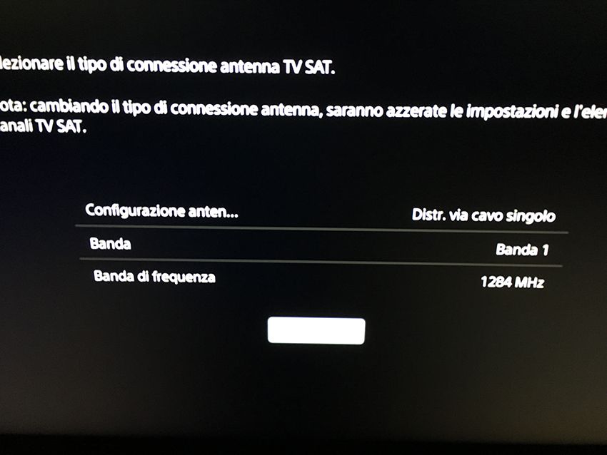

Ciao, niente da fare purtroppo!!!
Niente risultati nella ricerca
La cosa insolita è che le prime 4 bande hanno frequenze diverse rispetto a quelle che hai indicato
nel mio caso
banda 1 - 1284 MHz
banda 2 - 1400 MHz
Banda 3 - 1516 MHz
banda 4 - 1632 MHz
ovviamente le ho provate tutte anche cambiando i valori con quello suggeriti
mah!

Ecco perché sarebbe dipeso dall'impianto, il tuo non è di tipo SCR quindi adatta la procedura scegliendo già all'inizio Antenna fissa o DiSEqC. Prova in questo modo. Manolo

Finalmente risolto!
Alla fine il problema era “solo” che per vedere i quasi 700 (!) servizi devo selezionare come ingresso “preferiti satellite” e non “generale satellite”
la seconda opzione fa vedere quella serie di canali in maggioranza arabi che avevo trovato all’inizio...
nel mio caso impostazione di ricerca è come suggerito da Manolo “antenna fissa o DiSEqC” che non da uleriori opzioni di scelta nella sequenza da effettuare per la sintonizzazione.

D'accordo per il proseguo della configurazione dopo Antenna fissa o DiSEqC ma era proprio Satelliti preferiti che avresti dovuto scegliere considerando che utilizzi tivùsat. Per Sky serve un Decoder di Sky quindi le altre prove puoi evitarla se vuoi. Manolo

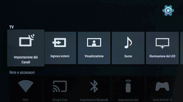

Andate in HOME, selezionate "Impostazioni" e poi "Gestione Canali". Scegliete poi "Impostazione Satelliti". Selezionate "Avvia sintonizzazione satelliti". Se è la prima volta che lo fate la TV vi permetterà di configurare in questo menù il/i sintonizzatore/i disponibili. Altrimenti nel menù in cui avete selezionato di avviare la sintonizzazione scegliete l'opzione di configurazione satelliti.

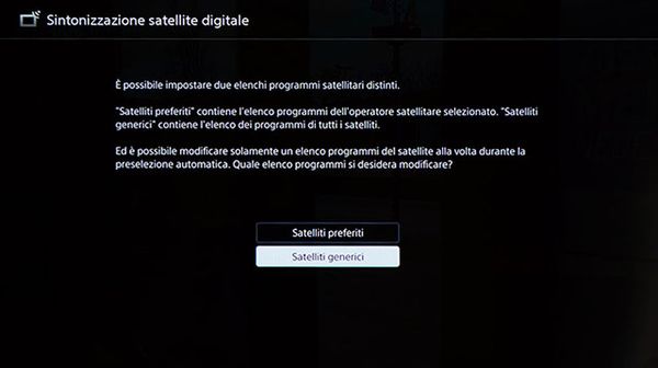

A questo punto scegliete avvia, la TV vi chiede se utilizzare i satelliti preferiti o i generici, io ho fatto due sintonizzazioni, una con i preferiti (vi sintonizza i canali con la numerazione di Tivusat) e una con i generici. Con la sintonizzazione "Preferiti" dovreste trovare circa 100-150 servizi. Con la seconda sintonizzazione utilizzando "Generici" ne dovreste trovare circa 2000.
Le due liste sono indipendenti, quando scorrete tra gli ingressi disponibili dovreste avere due opzioni distinte "Satellite Generici" e "Satellite Preferiti" (le diciture esatte potrebbero essere diverse). Ho notato che la TV fa un po' "casino" quando le numerazioni si sovrappongono tra le due liste, ma credo sia un problema di "gioventù" del sistema, sicuramente sarà risolto con i prossimi firmware.

Buonasera,
Ho provato a leggere e ad attuare quanto capito, ma temo proprio di saltare qualche passaggio, perché non si vede molto. Mi spiego meglio:
- Impianto satellitare privato, su cui é stato installato poi SKY Q, quindi il nuovo ricevitore (se non ho capito male é il LNB dcss)
- dall'antenna satellitare un cavo va al 1° piano, e si separa in un cavo [A] in sala da pranzo che alimenta SKY Q (e funziona) ed un altro cavo [B] che alimenta in cucina un decoder tvsat (e funziona).
- Ora, dall'antenna ho creato uno switch per mandare un cavo [C] anche al 2° piano per alimentare una CAM TIVUSAT 4K (risulta attivata dopo la procedura) su un sony KD49X8309 4K UHD SMART.
- dopo questa modifica ho verificato il corretto funzionamento dell'impianto pre-esistente e sia SKY Q che decoder Tivusat, continuano a funzionare.
Ovviamente, pensavo banalmente che collegando il nuovo cavo C direttamente al Sony, e inserendo la CAM Tivusat, magicamente i canali tivusat sarebbero apparsi anche sulla nuova tv al 2° piano, ed invece nada.
Ho letto i consigli, specialmente quelli di Manolo, ma penso che i) non capisco una cippa, ii) il menu di questo sony sia diverso.
- Vado su Home, > INGRESSI PREFERITI SATELLITI > IMPOSTA ORA > IMPOSTAZIONE SATELLITI > poi fra le 4 opzioni del menu, seguendo le istruzioni di manolo, faccio le seguenti :
4) "selezione della modalità di ricezione satellitare" > Distr. Via cavo singolo > 1 BANDA > MAIN (per info, il cavo entra nella tv sull'entrata "main")
1) "sintonizzazione satellite digitale"> avviare la sintonizzazione satellite digitale > e mi si apre una schermata con 3 opzioni :
- configurazione anntenna > distr. via cavo singolo (metto questa)
- Banda > 4 (metto la 4)
- Banda di frequenza > digito 2040 e lancio. Nuova schermata e mi propone :
- scansione nuovi servizi
- ripristina le impostazioni via satellite
- scansione normale > lancio questa e mi manda una nuova schermata dove mi dice il satellite Hotbird 13.0°E (a volte hotbird a volte astra, boh ...) e mi trova a volte, 860, a volte 841 canali, ..
una volta finito, non ho una lista di canali Tivusat come ho inivece sull'altra tv con il decoder TVSAT.
e cosa che capisco ancora meno e che non mi dà questa lista sull'entrata PREFERITI SATELLITI, ma su GENERALE SATELLITI.
Francamente non capisco dove sbaglio
se qualcuno potesse illuminarmi :slight_smile: Grazie

@nicofr proviamone un paio...
Banda di frequenza > verifica che 2040 non sia usato da uno degli altri due Dispositivi Sky ed eventuali, magari prova comunque, cambia Banda.
Dato che non hai "incontrato" tivùstat in nessun MENU, prova "Scansione nuovi servizi".
Certo la questo doppio Satellite (ne "vedi" due) non è che sia di aiuto...

Grazie per la tua risposta.
Ho provato con banda 3 e con banda 2, al di là del fatto che selezionando queste bande non mi compare la schermata dove mi propone di seleziona "nuovi servizi", non mi trova alcun canale. e il satellite con cui fa la ricerca é Astra1
poi ho voluto riprovare con banda 4 senza modificare la frequenza. nada, nessun canale.
non so proprio come fare

Marino.Manolo
Genius
@nicofr ma è la Frequenza che devi provare a cambiare, magari la Banda 4 va bene ma la Frequenza 2040 è occupata da uno degli altri due Dispositivi Sky, se non verifichi quelle utilizzate provale comunque: 1210, 1420, 1680
