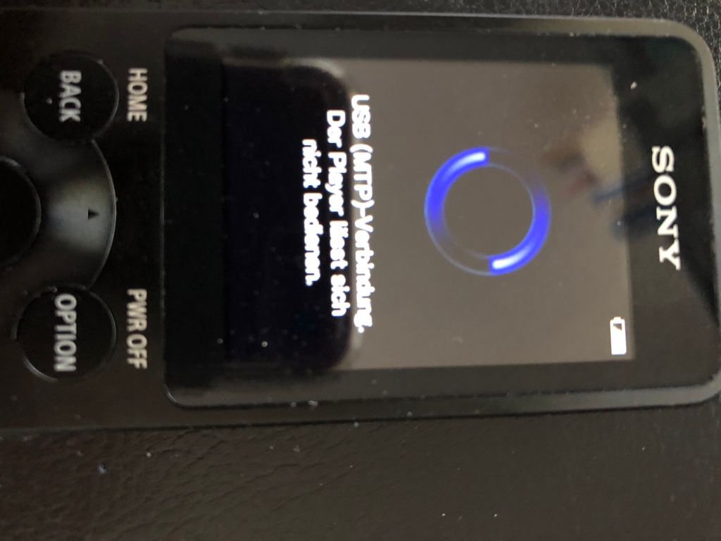

sowie ich den Walkmann über das Kabel mit der USB-Schnittstelle verbinde erscheint die Meldung im Display des Walkmans.
Über Windows kann eine Verbindung hergestellt werden - das Gerär ist natürlich auch im Explorer sichtbar - abert das Misiccenter for PC erkennt ihn nicht.

ich habe es an verschiedenen USB-Anschlüssen des ursprünglichen Rechners und auch an einem Laptop versucht, alle mit Windows 10. Hilft ein Foto des Displays mit dem Text weiter?

Hallo Christian,
ja, ein Screen Shot wäre ggf. hilfreich.

Hallo Peter,
am Bildschirm wird der Walkmann so angezeigt, er wird aber nicht vom Musicenter for PC erkannt.
