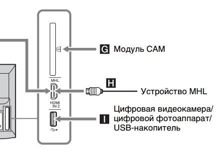

... итак, поскольку Ваша модель KDL-46R473A 2013г.в. уже не оснащена входным аудиоразъемом PC/HDMI AUDIO IN , предусматриваемым для использования в паре с HDMI-разъемом для ввода звука на ТВ через переходной интерфейс DVI - HDMI , то для успешного вывода AV-сигнала с ПК на ТВ в Вашем случае не обойтись без нескольких "если":
1. со стороны ПК:
1.1. если видеокарта (не ранее 2008г.в.) оснащена выходным разъемом типа DVI-D (D - Digital, цифровой);
1.2. если выходной DVI-D-разъем (по п.1.1) совместим с HDMI для вывода данных через DVI на HDMI-совместимое устройство (например, ТВ) с использованием HDMI-функций (например передача звука);
1.3. если используется совместимый (по п.1.2) кабель-переходник DVI-D - HDMI .
... а вот со стороны ТВ, как понимаете, все банально - кабель-переходник DVI-D - HDMI (по п.1.3) подсоединяется к разъему HDMI IN 2/MHL (что под лит."H" на с.26-27 pdf-инструкции со страницы поддержки) и выбирается вход HDMI IN 2 :
... и вуаля
, и рассказывайте, как зазвучит 🎼 ...
