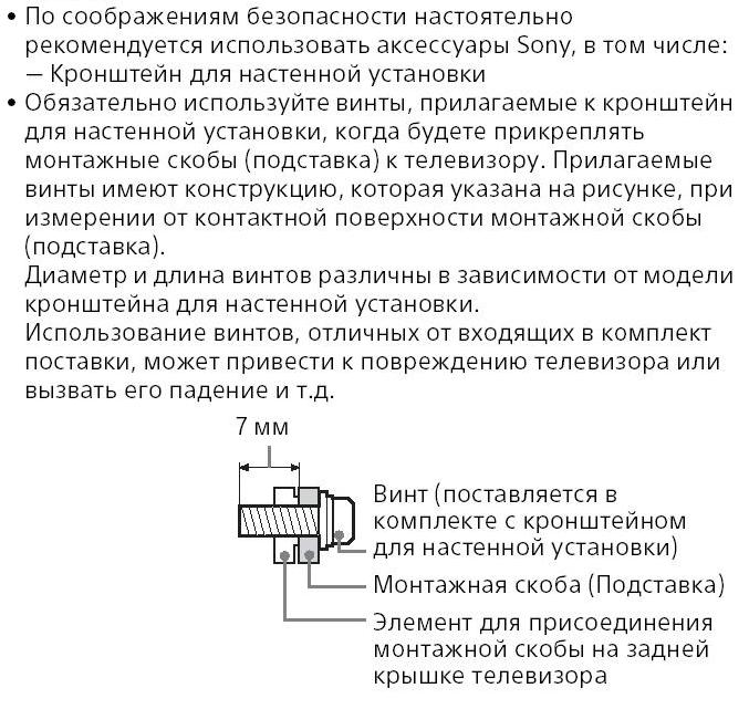

При установке телевизор на кронштейн веса 300х300 появились засветы 😞 , как можно от них избвится или отдать по гарантии?

Здравствуйте,
... эх, коллега... жалковато, конечно :smileysad:, а ведь все дело в крепеже... особливо следовало соотнести длину винтов, что были установлены при креплении штатного VESA-адаптера (совместим с VESA 100x100 или VESA 200x100. Подходит для всех телевизоров W8 и W7 32”-50” - https://store.sony.ru/tv_video/accessories/brackets/index.php?prodid=309063&acc_from_page= ) к Вашей модели ТВ в посадочные резьбовые отверстия на задней панели (штатной глубиной 7мм - см. картинку ниже, это при том, что NB
всегда будет нелишним подтвердиться по месту штангенциркулем
), хотя отрегулировать при помощи подбора шайб соответствующей толщины при штатно предусмотренных винтах M6x12 (с.9 pdf-инструкции), рассчитанных на штатную толщину монтажной скобы 5мм, сами понимаете, не было бы проблемой, чтобы предусмотреть заранее (с.3 pdf-инструкции к Вашей модели ТВ - http://pdf.crse.com/manuals/4530937211.pdf 😞
Успехов :smileygood_luck:, и рассказывайте, через какое такое сочленение удалось совместить VESA-кронштейн 300x300 с Вашей моделью KDL-42W705B ( http://community.sony.ru/t5/user/viewprofilepage/user-id/558738 ) ?:smileyrolleyes::smileyconfused::smileyexclaim::smileyshocked::smileycool::smileylaugh:...
P.S. :smileyinfo: ... таки, избавиться - это только при помощи подбора шайб соответствующей толщины при креплении штатного VESA-адаптера штатно предусмотренными винтами M6x12 :smileywink:... однако, причины и последствия в аналогичных случаях разные бывают :smileyarrow::
- http://community.sony.ru/t5/televizory/46hx853-problemy-s-zasvetami-ekrana-chto-delat/td-p/617106
