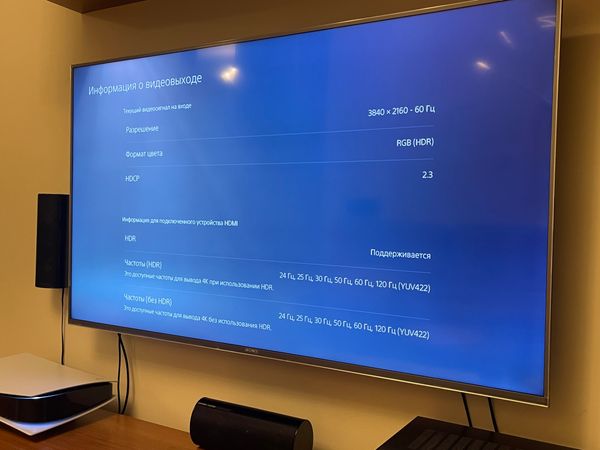

А можешь скинуть скрин экрана с информацией о видео выходе? Как вот здесь на втором скрине:
https://ultrahd.su/player/nastrojka-playstation-5.html
И включено ли, в итоге, у тебя "HDR - Автоматически" ?
Моя связка:
PS5 > HDMI 4 (SONY XH90)
Домашний кинотеатр (N9100) > HDMI 3 (ARC).
Все работает!
