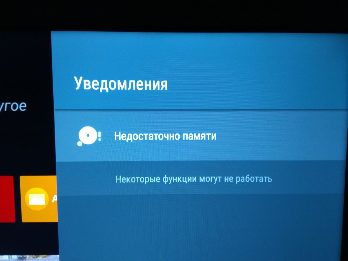

При попытке включить с мобильного телефона хромкаст пишет "не удалось подключится к телевизору, но размер данных в самой службе на телевизоре увеличивается, до тех пор пока не закончится место на телевизоре (8.8 Гб.).
Смартфон xiaomi redmi 3 not pro, а телевизор KD 65XE9005 установлен 8 андроид.
После прошивки на 8 андроид делал хард ресет и два раза сбрасывал на заводские настройки.
Хромкаст включаю только в youtube с смартфона.
Чуть дополнил пост фотографиями с описанием. Баг? или хромкаст чудит?
Фото сделано через 30 мин. после попытки трансляции Ютуба с смартфона на ТВ
Фото через 3 часа с последнего запуска хромкаста
Последнее фото, решил перезагрузить ТВ и вот что получилось.

Зайдите в Google Play на телевизоре и обновите все компоненты. У вас версия компонента Хромкаст старая - актуальная уже не .11ххх, а .14ххх - с ней такого у меня на 43XD8305 не происходит.

Спасибо вам большое!
Все оказалось проще простого, надо было обновить все компоненты в Google Play Sore и все сразу заработало и иконки тоже поменялись
ПС. Фото подтверждение.
