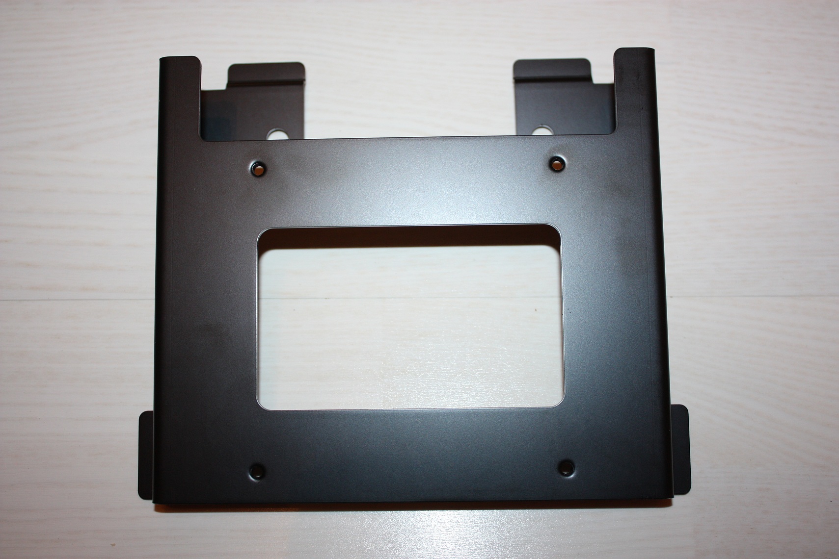

Удалось все таки заказать данный адаптер через СЦ SONY в Германии. Получился переход на переход VESA 100X100. Кому интересно вот несколько фото:
