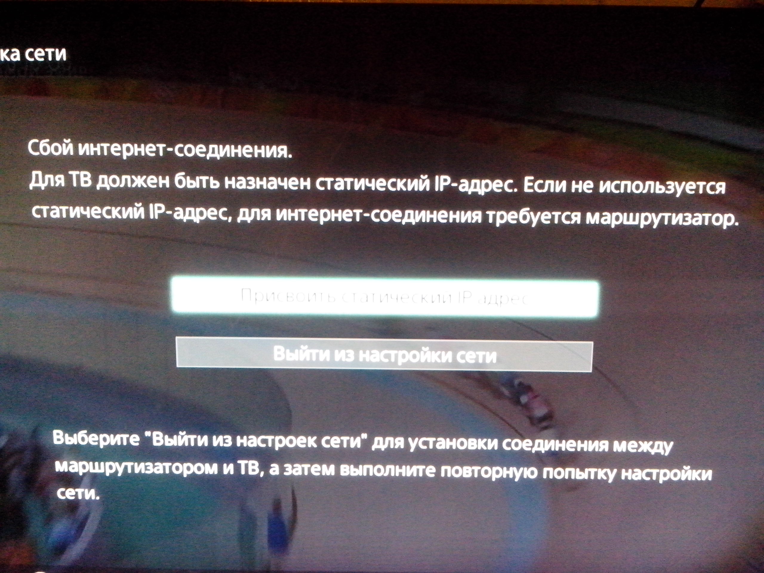

Перешел с 3г вайфай рутера от МТС на 4г роутер от Yota. И все. Смарт тв не коннектится. Сеть видит, пробовал с разными настройками и прописывать айпи и на автомате. Результат один - после попытки подлючения к сети надпись: локальный доступ ок. Доступ в интернет - неудачно ((
Кто-нибудь может подсказать что-то дельное. На стареньком модеме от МТС все было ок.

Сегодня даже телек скинул на заводские настройки. Нулевой эффект, даже хуже, теперь не пишет что подключился по локальной сети, просто ошибка подключения и что нет аипи адреса. При попытке настроить айпи, пишет что возможно айпи адрес ошибочный. Может это как-то связано что по умолчанию на роутере Yota адреса вида 10.0.0... . ?

В роутере попробуйте задать диаппазон адресов пользовательской WIFI сети формата - 192.168.ххх.ххх.
Сеть 10.ххх.ххх.ххх для других целей.
Посмотрите настройку NAT в роутере, должна быть включена.
К сожалению, изменение диапазона DHCP ничего не дало, абсолютна та же картинка на телеке.
Доступа к включению/выключению нат нигде не нашел. Вот что там есть в расширенных настройках:

Скорее всего Ваш новый и старый модемы Хуавеевские, и настройки скорее всего во многом одинаковые.
Возмите старый модем, подключите снова ТВ к интернету через него, посмотрите все его настройки. Потом настройте ётавский модем аналогично.
