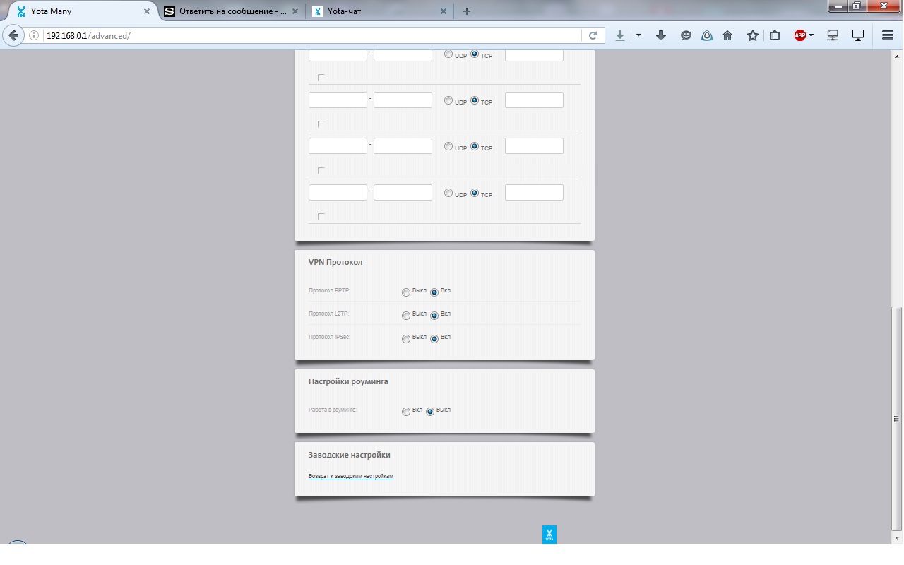

Доступа к включению/выключению нат нигде не нашел. Вот что там есть в расширенных настройках:
AndreyTaganov
Member
вот максимум что получается:
Такая же ерунда при подключении, решите проблему, сообщите пожалуйста )
