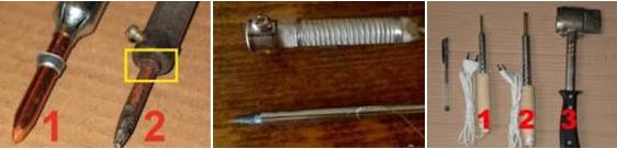

Georg8 Мне крайний с права, очень сильно нравиться!
Я таким вёдра лечил:smileylaugh:
