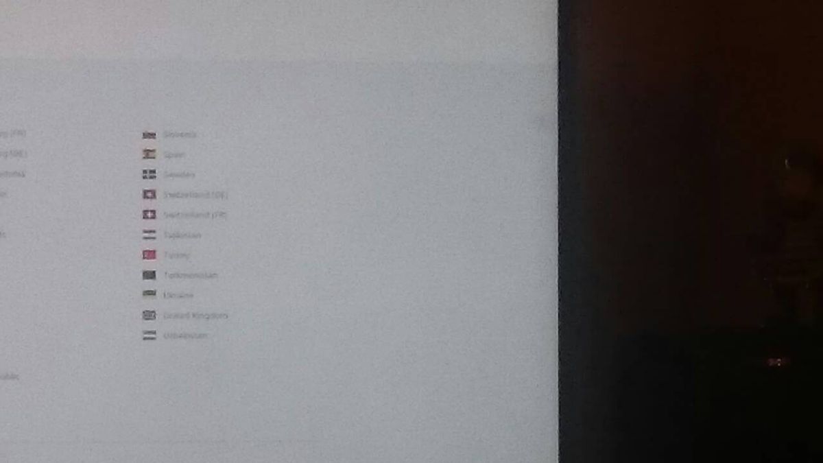

Здравствуйте! Такая проблема - Телевизор Sony KD-49XD7005 появились пятна на экране, которые заметны на белом фоне. Первый телевизор заменили на новый такой же модели. Дали новый из магазина, и через пол года снова появились пятна, но уже в других местах. В сервис центре сказали, что пыль попала под экран(свето фильтр). Вопрос как пыль может попасть туда? Это же не стекло пакет. До этого телевизора был LG 32 дюима. 10 лет работал и никаких проблем....Телевизор используется в квартире не на стройке же... В общем мнение о продукции Сони складывается негативное.
P.S В сервис центре сони сказали, что если пятна вновь появятся, то это уже не гарантийный случай и ремонт будет за деньги
пятнышко возле верхней рамки
пятнышко возле боковой рамки с права
пятно по центру в верху списка стран

К сожалению матрица с системой подсветки в сборе не стеклопакет, и совсем не герметична, в ней полно технологических отверстий.
И пыль внуть попадает элементарно, высокое напряжение и высокий нагрев элементов подсветки очень сильно притягивают пыль внутрь ТВ. Самое простое средство борьбы с загрязнениями внутри экрана - содержать место установки ТВ в чистоте, хоть раз в неделю вытирать пыль с окружающих поверхностей, особенно если рядом стоит устройство с вентилятором, кондиционер, компьютер, игровая приставка.
