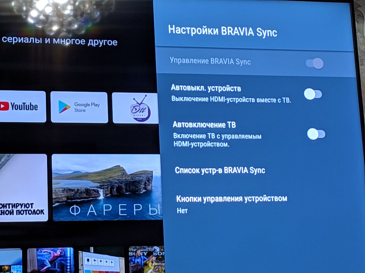

Рекомендуем выключить в настройках BRAVIA Sync телевизора функцию автоматического включения и выключения устройств: нажмите кнопку HOME, затем выберите [Настройки] — [Внешние входы] — [Настройки BRAVIA Sync] — [Управление BRAVIA Sync], выключите необходимые функции.
Данная ситуация может происходить из – за частичной несовместимости функции контроля по HDMI.
Спасибо за совет. Но я уже смотрел в этом меню. Там нет выключения функции в
ключения ресивера, есть только функция выключения hdmi устройств вместе с тв и включение тв вместе с управляемым hdmi устройством, а вот включение hdmi устройства вместе с тв, такого нет, соответственно отключить это я не могу. Именно потому при включении тв у меня всегда включается и ресивер.
