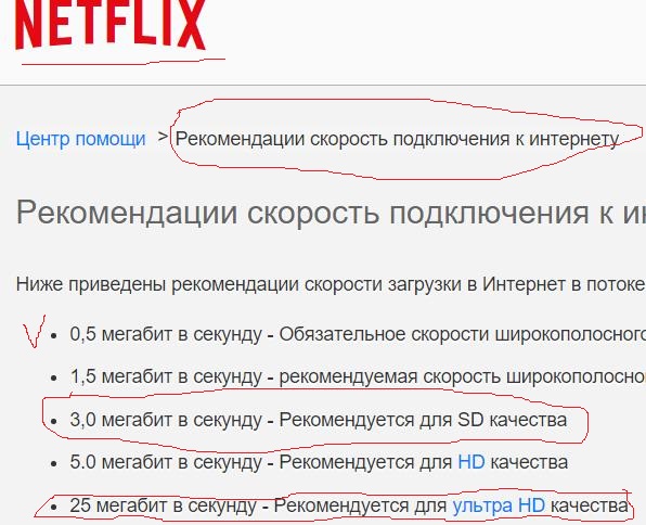

... а откуда нам тут знать (? :smileyconfused:), что, к примеру, может ли испытывать Ваш Интернет-провайдер некоторые трудности с большим объемом Интернет-трафика? - в этом случае, публичные DNS-сервера от Google реально могут обеспечить ускорение загрузки, поскольку обычно после клика на приложение Netflix до момента открытия страницы сервиса должны быть успешно завершены следующие процедуры:
- "Connecting to internet video service ",
- "Authenticating ",
- "Acquiring internet content ",
- "Internet content is ready ".
P.S. и отчего бы все же не развеять некоторые сомнительные моменты дискуссии в том, кто Ваш Интернет-провайдер? и какой у Вас тарифный план?
