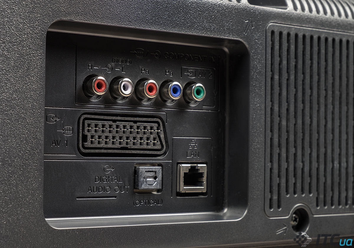

Bezimeny написано:1. Оптика ТВ>оптика ЦАП>ЦАП>3,5mm ЦАП>RCA аудио
2. Оптика ТВ>оптика ЦАП>ЦАП>RCA ЦАП>3,5mm аудио
Первые два способа схожи, будет ли в таком случае работать сабвуфер и регулироваться громкость с пульта ТВ?
Здравствуйте,
... считайте-таки, что коллега @magvld уже ответил на этот вопрос чуть выше так:
magvld написано:С ТВ выход TOS-link (оптика) на аналогичный вход этого ЦАПа, с ЦАПф через RCA-аудио на аналлогичный вход акустики, выбираем на ТВ тип потока PСM.
Возможен один недостаток, будет отсутствовать регулировка громкости звука с пульта ТВ, громкость будет фиксированная, регулировка только на акустите.
... для полноты картины можно учесть парочку подвариантов подсоединения усилителя АС:
a) самый очевидный подвариант:
ЦАП (AUDIO OUT, R/L) > (LINE IN, R/L) Усилитель
b) имеется еще два подвариантов касаемо разъема AUX IN, что на фронтальной панели усилителя:
ЦАП (AUDIO OUT, R/L) > (AUX IN) Усилитель
ЦАП (AUDIO OUT, 3,5 mini jack) > (AUX IN) Усилитель
Bezimeny написано:3. 3,5mm ТВ>RCA аудио. Наушники: Оптика ТВ>оптика ЦАП>ЦАП>3,5mm ЦАП
В третьем способе колонки будут работать должным образом, согласно инструкции ТВ. Будет ли звук подаваться на наушники постоянно при этом, без дополнительных манипуляций в настройках?
Сейчас у меня звук на динамики ТВ и на наушники выводится параллельно. Хотелось бы сохранить эту возможность, но параллельно - наушники и акустика.
... причем, хотя и имеется подвариант подсоединения наушников, но для реализации Вашего условия альтернативы нет:
Вопрос: есть ли настройки АС, чтобы вывести звук на наушники и колонки одновременно, если подсоединить к разъему 3,5 mini jack, что на фронтальной панели усилителя:
Усилитель (AUDIO OUT, 3,5 mini jack) > Наушники
Ответ: после подключения наушников гаснет LED подсветка регулятора громкости. Это является визуальным сигналом того, что наушники подключены, и усилитель не будет подавать сигнал на колонки. Однако регулятор громкости все же сохраняет свою функцию – сейчас он регулирует громкость сигнала в наушниках.
Вам вот такая штука будет в самый раз (или что-то вроде):
http://www.dns-shop.ru/product/a602af6a60bf3120/preobrazovatel-audiosignala-dk201-spdif---rca/
Цифрового коаксиального выхода в ТВ нет, использовать HDMI(ARC) практически невозможно в вашем случае, только в аудио с HDMI(ARC) входом.
либо можно использовать его как ЦАП для наушников, а акустику подключить к штатному 3,5 аудиовыходу ТВ.
Да, с коаксиалом ошибся, отредактировал предыдущее сообщение.
Я правильно понимаю, схемы три:
У этой акустики есть пульт?
Может сильно не усложнять всё и купить обычный раздвоитель миниджека? К одному выходу подключаем наушники, к другому переходник миниджек-RCA и соединяем его с внешней акустикой.
Только наушники желательно с регулятором громкости взять, чтоб выкручивать их в минималку, когда звук с акустики внешней идёт. Имеем 3 варианта прослушивания:
1. Выключаем питание акустики и слушаем наушники, выкрутив на них громкость в максимум, а с пульта регулируем громкость выхода на наушники.
2. Включаем питание внешней акустики и загоняем в минималку регулятор громкости на самих наушниках (чтоб не жжужали под боком), громкость регулируем с пульта ТВ.
3. Выбираем в меню ТВ внутренние динамики и отключаем в меню выход на наушники - звук только из ТВ идёт.
А лучше всего взять саундбар и наслаждаться звуком и любой коммутацией.
Идея со сплитером была изначально, но настораживает меню ТВ, которое просит четко указать, что будет воспроизводящим устройством: наушники или внешняя акустика, с просьбой убедится в отключении наушников при подсоединении акустики. Сплитера нет, проверить сейчас сложно.
Наушники - в лицевую, думаю нормальный вариант, завтра попробую - oтпишусь
