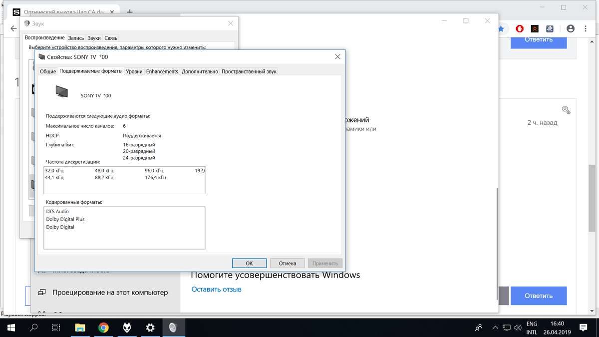

Доброго времени суток,помогите разобраться,не могу найти решение.Есть компьютер,телевизор sonykd55xf9005(весит над компьютером),цап Cambridge Audio dacmagic100(находится в другой части комнаты со всей апаратурой).Компьютер по hdmi c видеокарты gforce1060 подключен к телевизору,а телевизор по оптике(toslink,длина 7м) подключен к цапу.На цапе есть 5 лампочек-индикаторов частоты дискретизации 44.1/48/88.2/96/192.Проблема заключается в том,что какой бы аудиофайл я бы не включил частота все время 48.Пробовал менять шнур на короткий фирмы sony,менял режимы в телевизоре pcm-авто1,динамики-аудиосистема,в виндовсе в настройках звука уже все перепробовал,в foobar2000 пробовал все варианты выходов(wasapi event,wasapi push,ds)...

Перед подключением оборудования Вам нужно было изучить ТТХ оборудования, в технических характеристиках ТВ четко указаны параметры DIGITAL AUDIO OUT:
" ARC (Реверсивный звуковой канал) (только HDMI IN 3)
(Двухканальный линейный PCM: 48 кГц 16 бит, Dolby Digital, Dolby Digital Plus, DTS)
DIGITAL AUDIO OUT (OPTICAL)
Цифровой оптический разъем (Двухканальный линейный PCM: 48 кГц 16 бит, Dolby Digital, DTS)"
Вы путаете возможности входов HDMI ТВ и оптического выхода ТВ, это разные устройства с разными параметрами, между входом и выходом нет прямого транзита.
Если хотите получить подобие транзита, то на ТВ переключите "ДИНАМИК" в режим "АУДИОСИСТЕМА" в ACNION MENU.
В этом случае PCM поток возможно не будет подвергаться передискретизации до 48 кГц, необходимым для работы со встроенным в ТВ аудиотраком.
Зачем Вы гоните все через ТВ? Соедините оптику напрямик к компьютеру.
Toslink на ТВ впринците не может выводить PCM с частотой дискретизации выше 48 кГц.
Выше в ТВ просто не нужно, т.к. нет необходимости. Весь контент в DVB-T2/C/S2 и интернет контент использует дискретизацию звука не выше 48 кГц (для экономии трафика еще и сжимается).
ТВ аудио DAC скорее всего тоже не понимает частоту дискретизации выше 48 кГц.
