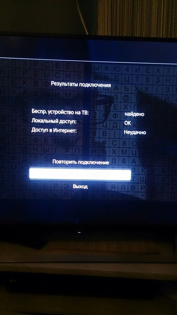

Уже около месяца, может больше не могу подключиться к Wi fi. Саму сеть
wi fi находит, но при подключении выдает:
Беспров. устройство на ТВ: Не доступно
Локальный доступ неудачно
Доступ в интернет неудачно
Помогите плиз.

Здравствуйте,
... если речь о диапазоне 2,4 ГГц, то возможно для Вашего роутера просто следует установить настройки поддерживаемых каналов Wi-Fi с 1 по 11, а за официальными деталями см. FAQ отсюда:
https://www.sony.ru/electronics/support/articles/00184334
Успехов
, и рассказывайте...

Пробни сбросить настройки Тв до заводских и попрбуй снова
Пробовал,не помогло.
Попробовал ввести IP адрес вручную. Тоже не получилось подключиться!

Поменял канал и все заработало!Спасибо!
