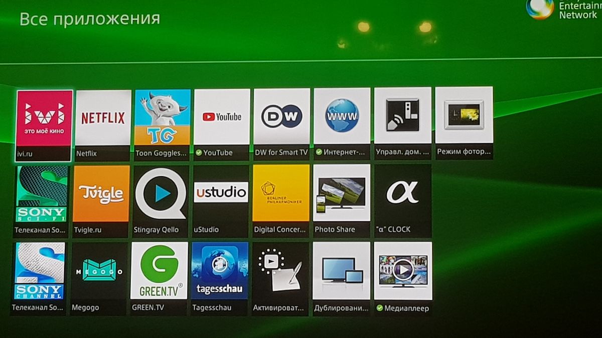

Здравствуйте, не могу разобраться почему на таком большом и недешевом телевизоре как KD-55x8505, всего 10смарт программ??? Даже не могу скачать нормальный браузер для просмотра фильмов с интернета, YouTube и тому подобного тоже нет, можно как то их скачать ?

Добро пожаловать на форум,
... в Вашем случае с моделью non-Android TV имеете все, что имеете, а большего никто и не обещал для нашенского региона
вне зависимости от того, маленькая модель или большая, недешевая или дешевая, новая или не очень, за деталями см., например, сюда:
Romandjo написано:... Даже не могу скачать нормальный браузер для просмотра фильмов с интернета... и тому подобного тоже нет, можно как то их скачать ?
... если речь об установке приложений на non-Android-девайсы от Sony (вкл. Вашу модель 2014г.в.), то, как уже правильно поняли, такое не предусмотрено в принципе :smileysad:, за исключением возможностей сервиса Opera TV Store, доступного на моделях 2012г.в. и более "свежих".
P.S. :smileyinfo: просто между прочим: а отчего же Вашу модель non-Android TV не проапгрейдить до реального Smart TV грамотной консолью/медиаплеером на базе Android TV (? :smileyconfused:), чтобы иметь запрашиваемые, но штатно непредусмотренные встроенные Smart-TV-функции, за деталями см. сюда:

Сейчас кроме YOUTUBE, MEGOGO, IVI и NETFLIX вообще нет нечего. Программу URL LOADER удалили и OTTPLAYER, браузер штатный настолько убогий, вообще ничего не тянет, даже нет возможности на весь экран сделать спрятав строку/панель инструментов, для просмотра фильмов онлайн со сторонних ресурсов . Возможности загрузить плеер сторонний нет так же. Ещё год назад всё это было даже, в Opera tv store. Сони просто забили на Смарт Тв и решили кинуть своих покупателей перекрыв им воздух и отключив приложения. GREEN TV, TVIGLE и Sony 2 канала вообще неработают! Верните URL LOADER и обновите штатный браузер хотябы до актуальной версии! Если бы знал что так будет, не покупал бы такой тв у которого приложения смарт тв Сони просто удалили. По сути сделали из смарт тв обычный тв.

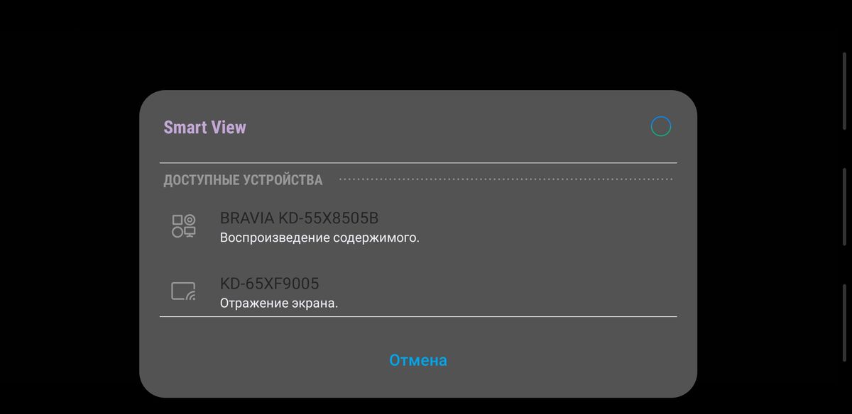

Хорошо что осталась штатная стабильная программка "Дублирование экрана"
С помощью её можно с телефона Андроид вывести изображение медиа плеера на экран! И Андроид приставку покупать ненадо.
Самсунговское штатное приложение Smart View и Sony Screen Mirroring работает очень стабильно, небыло не одного тормоза при просмотре фильмов в течении 6 часов. Моя подробная инструкция для пользователей с аналогичной проблемой.
Скачиваем и устанавливаем ForkPlayer для Андроид
: http://4pda.ru/forum/index.php?showtopic=797555
Выбираем любой видео файл/фильм и медиа плеер которым будем воспроизводить его по умолчанию. После того как начнётся воспроизведение в правом верхнем углу выбрать приложение Smart View
И выбрать ТВ на котором хотите воспроизвести данный медиа файл.
Всё. ТВ приставка более не нужна. На других телефонах есть аналогичные программы, называются они по другому к примеру screen mirroring, miracast, работают они думаю также в той же последовательности.
Всем спасибо, всем удачи.
