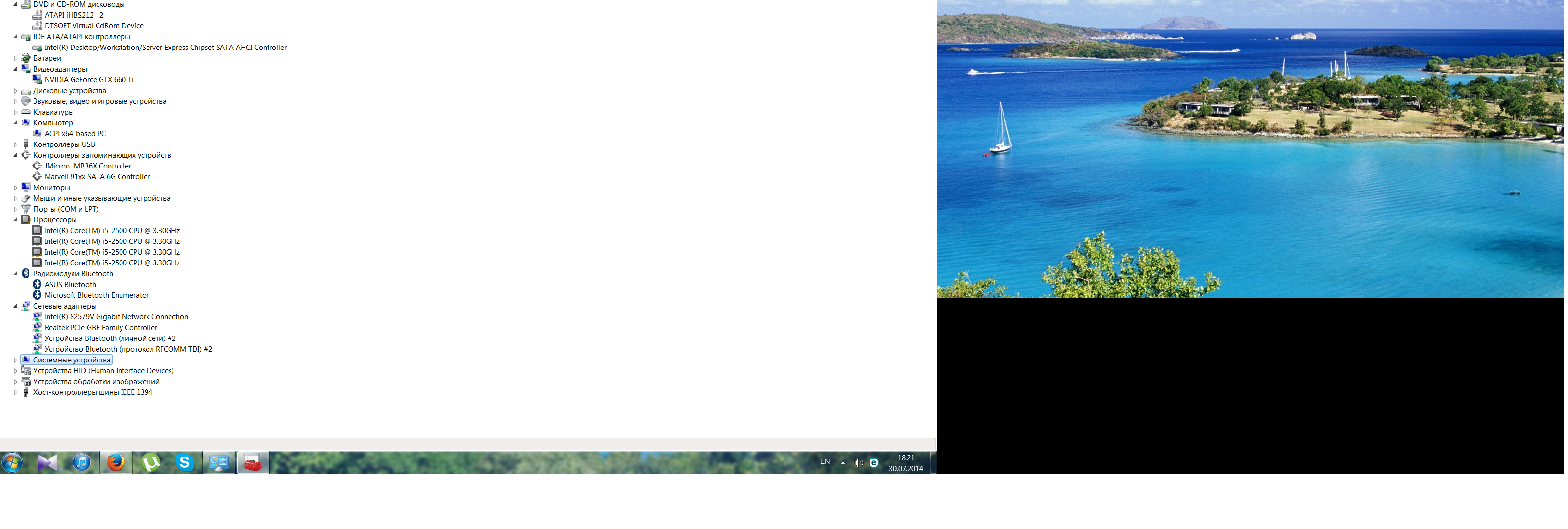

Я так понимаю чтобы заработала функция "Использование дублирования экрана" необходимо поставить какой -то софт на PC , на вин8 (судя по роликам с ютуба) все уже встроено.
Знает кто-нибудь проги для транслирования раб стола на 55W808A ?

Rolo.tomasi написано:Материнка ASUS P8P67DELUXE А ЧТО НА ТОМ САЙТЕ В ПОЛЕ СЕРЧ ВБИВАТЬ МАТЕРИНКУ ?
igorillo написано:... хоть вбивайте - хоть не вбивайте, но результат будет один: первые девайсы, оснащенные технологией Miracast были выпущены в 2013г., а Ваша модель - 2011г.в., как сообщается ( http://www.asus.com/Motherboards/P8P67_DELUXE/HelpDesk_Manual/ )
Все же совсем нелишним было бы подтвердиться (что и было сделано :smileythumbsup:) еще и со стороны Graphics Specifications Вашего Intel® Core™ i5-2500 Processor'а кас. совместимости с технологией Intel Wireless Display (Intel WiDi) - увы, коллега, результат тот же - NO :smileysad:(см. источник информации тут - http://ark.intel.com/products/spec/SR00T ).
P.S. Надо полагать, что Вы как раз и рассчитывали на WiDi и Miracast :smileywink:, как например в этом случае:
http://www.ixbt.com/comm/netgear-ptv3000.shtml

Rolo.tomasi написано:Я так понимаю чтобы заработала функция "Использование дублирования экрана" необходимо поставить какой -то софт на PC...
... таки, кас. технологии Miracast нелишним было бы посмотреть на спецификацию Вашего PC?... а для этого, как минимум, не мешало бы знать его полное наименование :smileythumbsup:!
