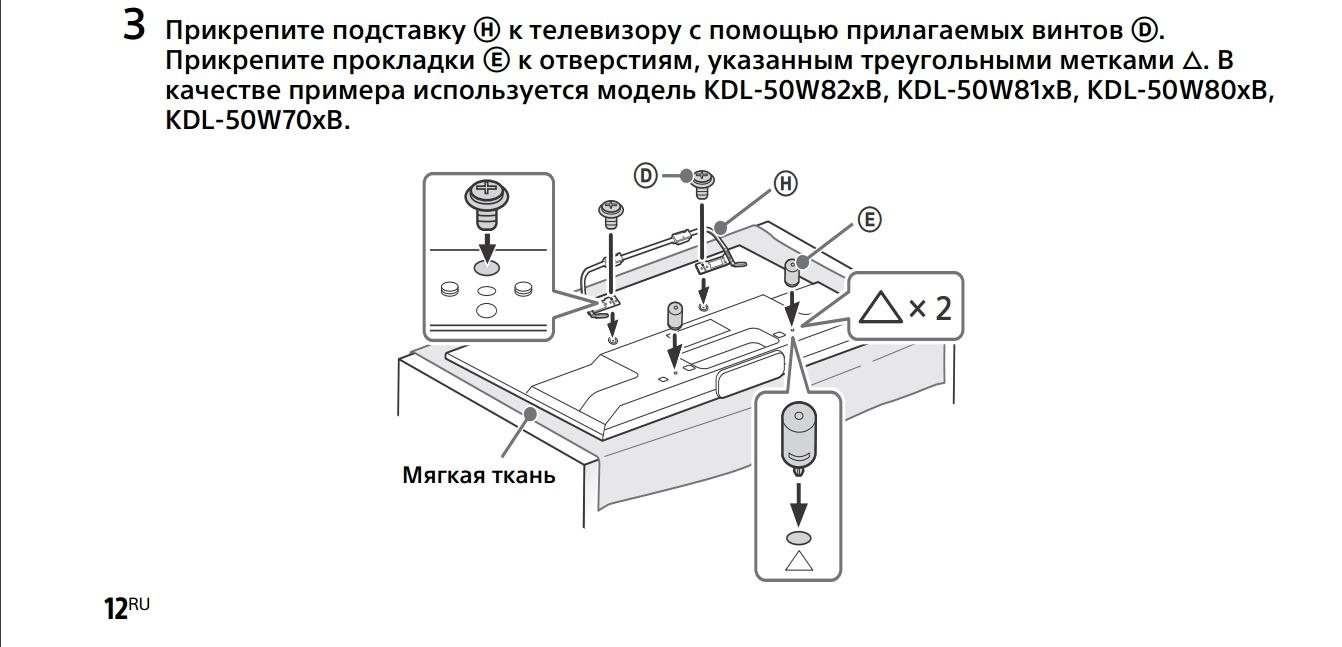

... ОК, коллега... и хотя достаточно простого упоминания о конструктивных особенностях, однако, исключительно корректности для:
(*) даже, если допустить (не говоря о назначении и спецификации крепежных отверстий :smileyexclaim:), что на задней панели Вашей модели ТВ имеются такие размеры:
- между осями 2-х отверстий для винтов "D" - 300мм;
- между осями отверстий для винтов "D" и осями отверстий для прокладок "E" (где последние указаны треугольными метками на рис. ниже) - 300мм.
... то, NB
будет совсем нелишним обратить внимание на то, что два отверстия для винтов "D" расположены на одной плоскости задней панели ТВ, а два отверстия для прокладок "E" расположены на другой плоскости задней панели ТВ, т.е. без специального приспособления (переходника), типа VESA-адаптера, нет никакой возможности их совместить для крепления с расположенными на одной плоскости черырьмя отверстиями VESA-кронштейна 300х300 (:smileycry:), для иллюстрации см. рисунок из pdf-инструкции к Вашей модели, здесь и ниже:

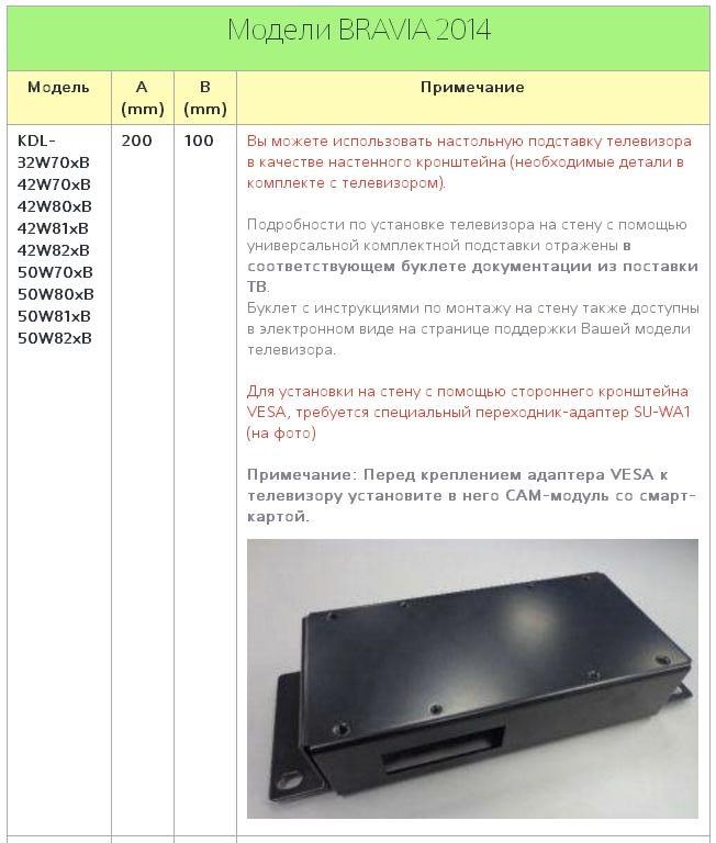

P.S. :smileyinfo: опять же исключительно корректности для:
для Вашей модели BRAVIA KDL-50W82xB 2014г.в. (в случае оснащения VESA-адаптером модели SU-WA1) совместимым будет VESA-кронштейн 200х100, что и указано в соответствующем разделе официального FAQ'а:

VESA-адаптер - переходник от нестандартного типоразмера крепежных отверстий Вашей модели на типоразмер крепежных отверстий VESA-стандарта, которыми снабжены обычные настенные т.н. VESA-кронштейны для ТВ.
P.S. если нет желания или нет возможности использовать настольную подставку из комплекта Вашей модели ТВ в качестве оригинального настенного кронштейна от Sony, как, в общем-то, предусмотрено штатной pdf-инструкцией , то за официальным разъяснением применительно к Вашей модели BRAVIA KDL-50W828B 2014г.в. см. сюда:
http://sony-eur-eu-ru-web--eur.custhelp.com/app/answers/detail/a_id/29461
... то, NB

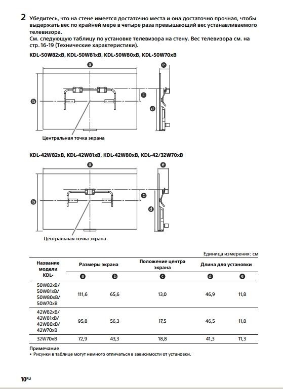

Супер.
Вот когда прочитала про одну плоскость - все поняла)
Ок, попробуем повешать на ножку, которая была в комплекте. Вы не знаете, в этом случае размещение розеток за ТВ - нормальный вариант? Не будет ли что-то во что-то упираться?
И еще - куда в этом случае девают блок питания? Упирают где-то в заднюю часть ТВ? Не болтаться же ему в воздухе...

Olga-la-la написано:Супер.
... таки, в этом случае, со стороны конфигурации Вашей стены и размещения розеток - это Ваша вотчина :smileyrolleyes:, как говориться, а вот со строны BRAVIA - штатная pdf-инстркукция Вам в руки
(см. раздел Установка телевизора на стену , с.8-14), при грамотном монтаже правильными руками монтажника получите вполне достаточный размер "е" - 11,8см, за деталями см. на с.10 штатной pdf-инструкции или сюда :smileywink::
