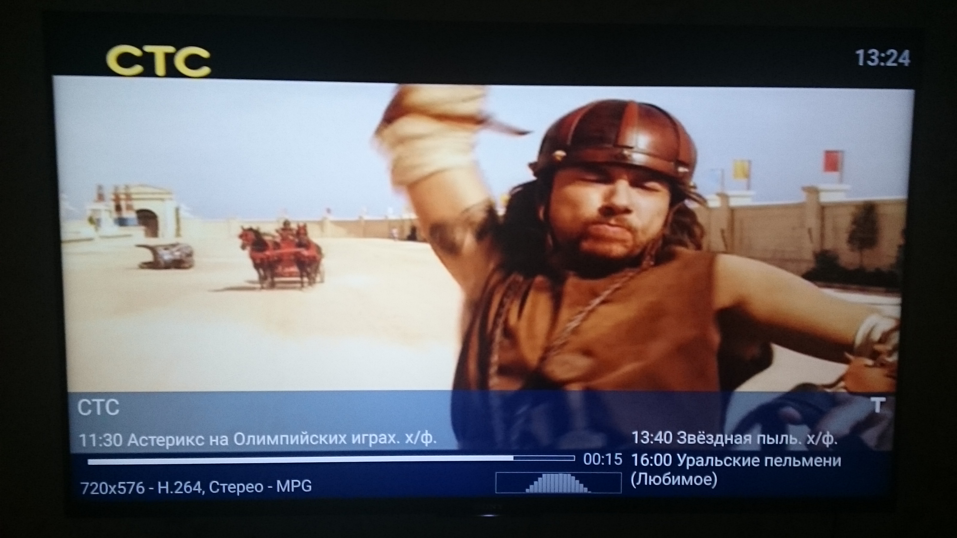

Ещё деталей
Первая картинка - видны холодные тона, включение телевизора

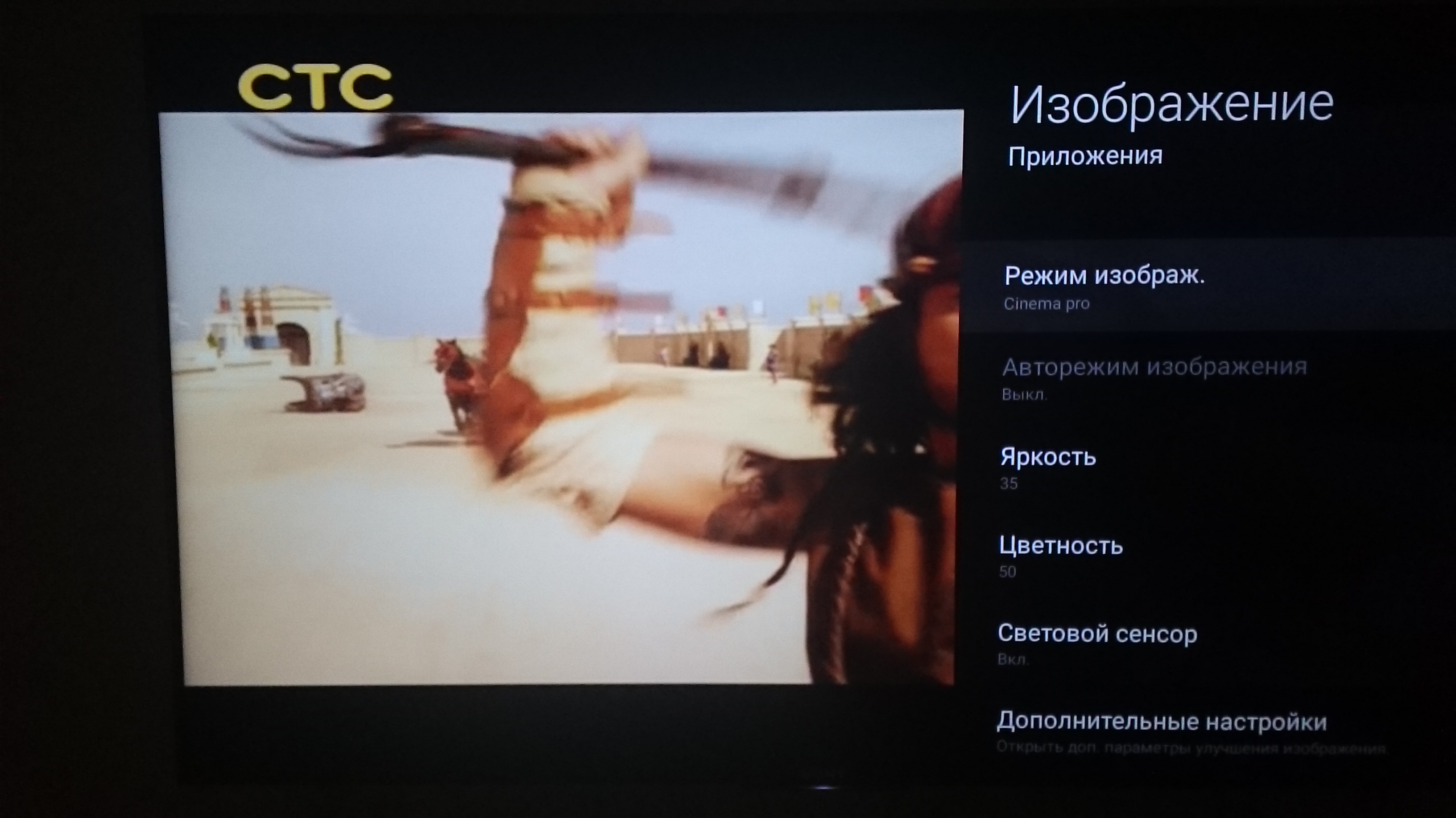

Вторая картинка - настройка режима изображения через экшн меню. стоит синема про

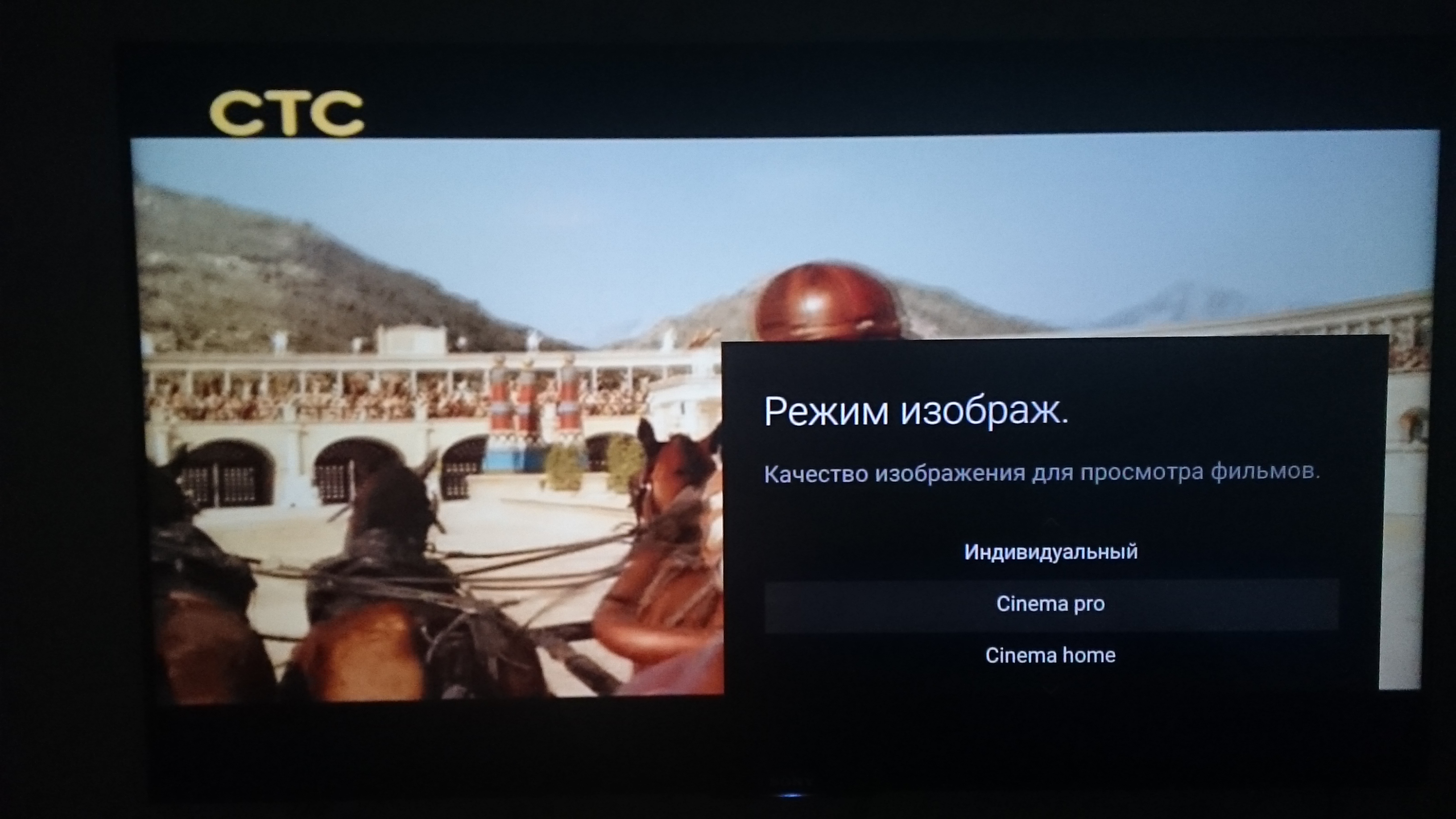

Третья картинка - явно выставляю синема про заново. видны отличия температуры цвета с уходом в тёплые тона.
