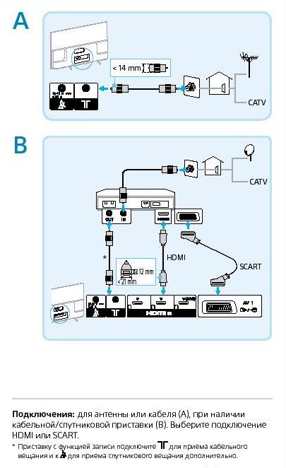

Я далеко не специалист.. Был Panasonic TX-32LE60PK подключался по коаксиалу от ресивера Триколор DRS-5001. Купил сегодня Соньку.. очень уж понравился аппарат..
Начал подключать рессивер и тут я понял, что не понимаю, как его подключить.. в настройках ряду не дам..(((( подключаю как был подключен Панасоник - ничего не показывает!(( смотрел по настройкам и инструкции.. не пойму что к чему.. не показывает..((
Помогите - что я не правильно делаю????

1. теперь-то зная, что в Вашем случае нет никакой разницы между моделями KDL-42W817B и KDL-42W828B, просто заходите на страницу поддержки модели KDL-42W828B - http://www.sony.ru/support/ru/product/KDL-42W828B (а по адресу страницы поддержки модели KDL-42W817B и не получится ввиду отсутствия такового :smileywink:).
-- там легко найдется схема подсоединения к Вашей модели ТВ спутниковой приставки (см. под литерой "B"):
(источник :smileyinfo:: pdf-инструкция по началу работы - http://pdf.crse.com/manuals/4530936211.pdf )
-- а кас. настройки спутниковых каналов можно заглянуть в html-инструкцию:
http://pdf.crse.com/manuals/14HE394111/RU/index_613_334.html

В общем разобрался!) спасибо за ответ!))
Но попутно ещё один вопрос, вызвал установщиков спутникового ТВ (НТВ+)
Хотел поставить сам-модуль, ребята пришли.. посмотрели на телик.. вставили сам-модуль... большим трудом нашли настройки.. запустили поиск каналов.. нашли и ............
Выдали мне вердикт - телевизор крутой.. мы его не знаем.. гарантии на то, что НТВ+ будет работать, без выносного ресивера коректно не даём!! Он мол не привязался к сетевым настройкам и тд. и тп.. забрали модуль и удалились восвояси.. сказав, что, может быть, после НГ покопаются в интернете, разберуться что к чему, и тогда может быть, подключат..
Сказали ещё, что нужно было брать лыжу или гнусмус - они самые-самые - особенно лыжа.. там всё просто и быстро.. А хотел именно Соньку!!))
А так - ресивер бери и всё тут..мол он универсальнее.. практичнее и тд. разница в цене 2-2,5 т.р... мне как то кусается..
Может подскажете чего - как нормально модуль настроить нужно?
