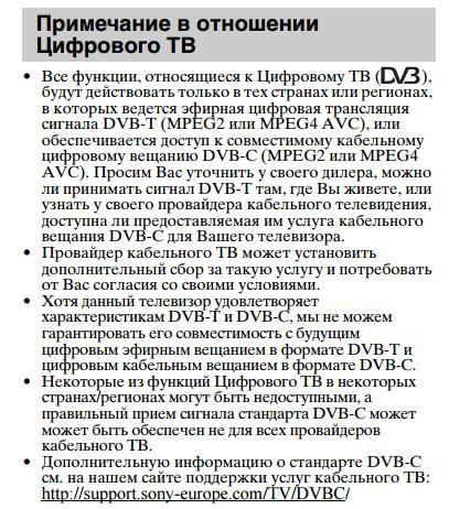

Смотрим на всякий случай :smileyarrow:
http://www.sony.ru/support/ru/article/49958

Так было сделано в первый день. У мня надежда на точто мне подскажут решение от sony, т.к. все возможные настройки описанные в интернет форумах я уже опробовал.
