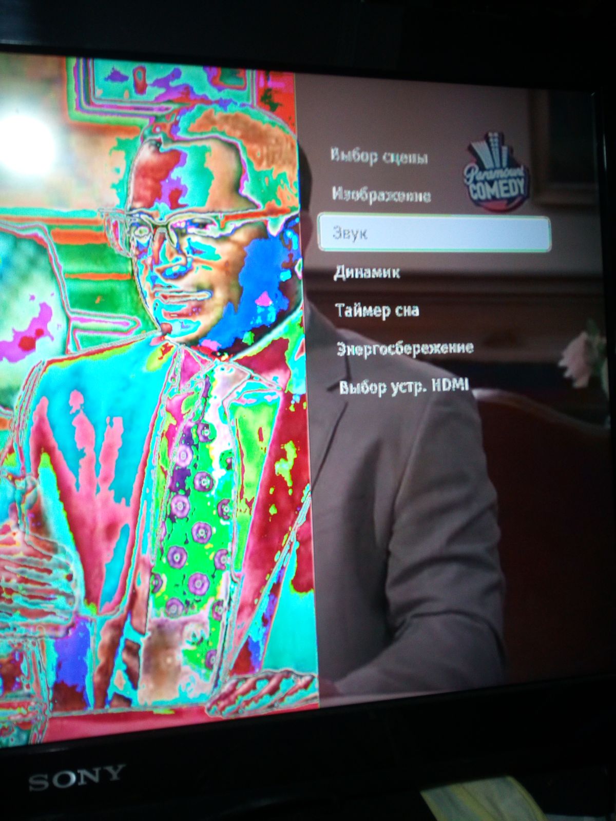

всем привет! изображение похоже на данные тепловизора, но при выводе на экран менюшки , всё что попадает под окно даёт нормальное изображение... прошивка стояла 3** переустановил с сайта 4.09* , но не помогло(((
куда копать подскажите пожалуйста.

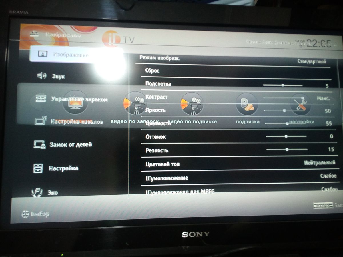

выведено меню на экран отображение нормальное
где меню ,там изображение отличное
1. как есть
2. с наложением фильтра "МЕНЮ")))
