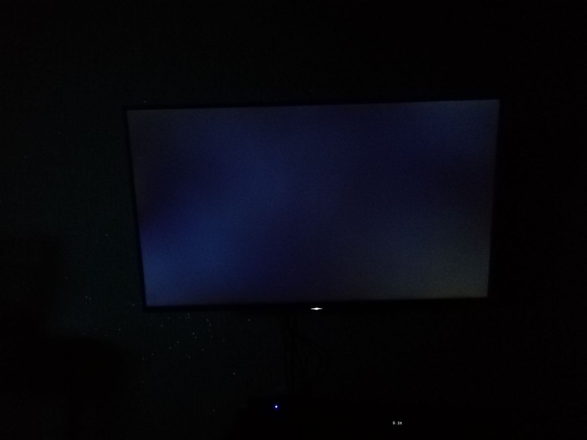

Купили тв 6 дней назад, Возникла такая проблема. Это '' нормально''? IMG_20190516_231619.jpg

Здравствуйте.
Неравномерность подсветки на ЖК панелях, к сожалению, является нормальным явлением. Также из известных особенностей у них - неравномерность цветовой температуры белого по полю экрана, появление белесости на эране (glow эффект) при взгляде под углом, а также цветовой сдвиг или уменьшение количества градаций оттенков при изменении угла просмотра.

Засветы не как не меняются даже если яркость, цветност, контраст в 0 поставить.

Яркость влияет на разбор деталей в тенях, контраст - в светах, а цветность на общую насыщенность изображения. Ни что из этого не оказывает влияния на светодиоды подсветки, в чем вы уже убедились. Вариантов тут не много - попытаться обменять в магазине на более удачный экземпляр, либо смириться с несовершенством ЖК технологии.
Успехов!
