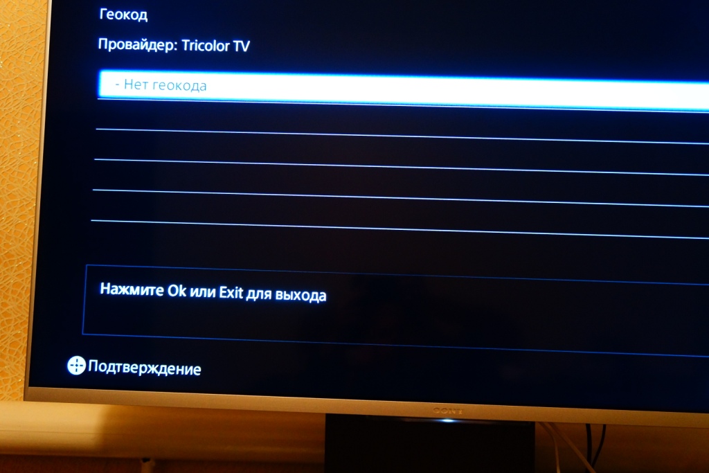

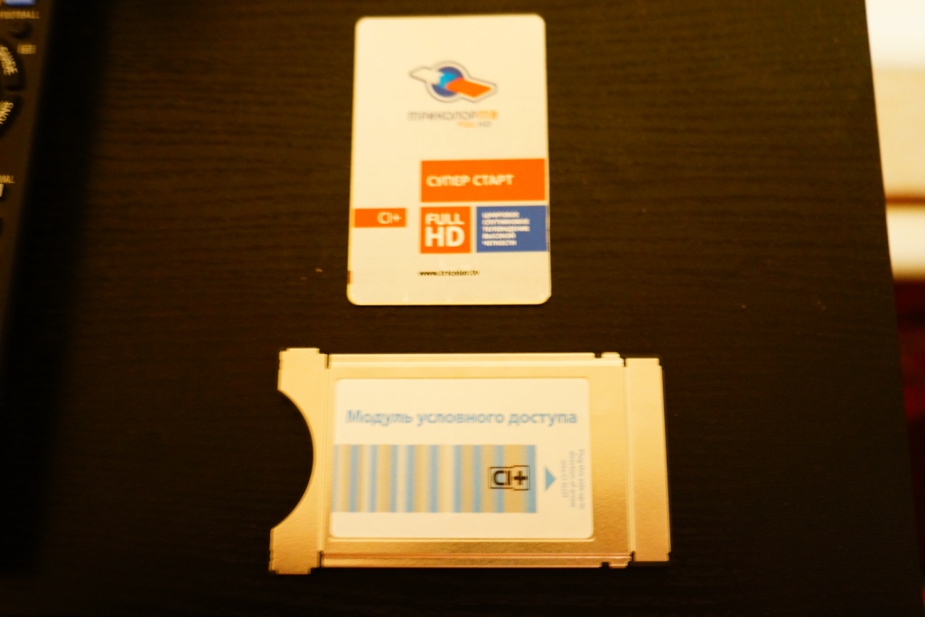

Помогите пожалуйста решить проблему с CAM модулем триколор HD. Каналы находит, с этим все в порядке, но после выключения телевизора примерно через час, включаю и пишет что карта не найдена или нет доступа к карте. В настройках CAM делаю сброс в заводские установки и все снова начинает работать. Так каждый раз после включения телевизра, делаю сброс настроек CAM.
P.S. Сам CAM и карта 100% в рабочем состоянии. Тестил 2 дня на 2х разных телевизоров других брендов. При выключении и включении все сохраняется и не требуется делать сброс настроек САМ модуля. Вернул на Sony и каждый раз приходится делать сброс настроек САМ чтоб все работало.
P.S.S. Еще пропадает звук. Пока из розетки телевизор не выдернешь, звук не появится.
