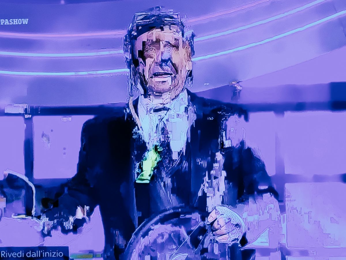

Buongiorno,
ho acquistato un OLED Sony Bravia XR-55A80L e lo messo al posto di un Sony LED KDL-55W808C.
Stessa presa TV e cavo ma adesso il canale TV8 e qli altri sullo stesso ripetitore si vedono disturbati mentre sul Sony KDL si vedono bene. Negli altri televisori in casa (oltre al KDL che ho spostato) e di chi abita sopra di me con la stessa antenna si bene TV8. Ho provato a cambiare il cavo antenna com uno per TV 4K ma nulla il disturbo non sparisce.
E' possibile fare un fine tune sul sony Bravia? Non trovo altre impostazioni per migliorare sintonizzazione.
Grazie
Marino
Disturbato vuol dire cosa?
Squadrettano? C'è del "rumore"?
Gli altri Canali immagino intendi sullo stesso MUX, il resto invece lo vedi bene?
Un cavo antenna per 4K... mmm... 🤔🥴😔😐
Per disturbato intendo quadrettato.
inizialmente sembra stabile poi inizia quadrettatura / sfuocatura mentre audio rimane normale.
Stesso problema anche sugli altri canali del blocco MUX TIMB 3 ma solo su questo TV in tutta la casa.
Il cavo tv schermato da 75 OHM lunghezza 1.5m lo danno ideale per la ricezione terrestre (DVB-T/DVB-T2) e per la televisione digitale via cavo (DVB-C) in Full HD o 4K UHD ma anche il precedente era di buona qualità solo lungo 2.5 m.
Proverò ad installare ultimo aggiornamento Sony 6.7283 manualmente in quanto non lo prende con aggiornamento automatico anche se è del 31/8/23 per vedere se migliora qualcosa.
Proviamo con l'Aggiornamento, non sono comunque da sottovalutare le tipologie degli altri tuoi Televisori perché una squadrettamento può dipendere anche dal Flusso del Segnale e da come e per cosa deve essere elaborato.
Niente da fare il canale compare ancora disturbato malgrado la qualità del segnale sia forte 96/100 ed il livello del segnale 98/100. La frequenza è 689,974 MHz.
incomincio a pensare che sia difettoso il ricevitore.
Non vorrei cambiarlo per la seconda volta visto che il primo che ho comprato dopo due ore ha smesso di funzionare con il led lampeggiante Rosso e il negozio ha provveduto alla sostituzione in quanto non riparabile.
Ciao, ho lo stesso identico problema, con TV Sony X95L, sei riuscito a risolvere in qualche modo?
