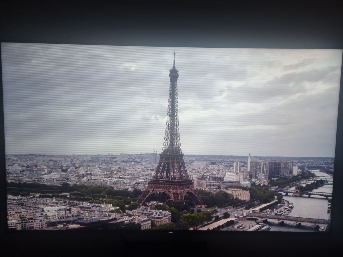

Come da oggetto, sulla mia tv 75" modello KD-75XG9505, circa un mese fa' dopo l'ultimo aggiornamento firmware si sono presentate linee grigie lungo tutta la lunghezza della tv, principalmente però partendo dal lato sinistro della tv per poi andare man mano sempre più leggere verso il lato destro. (Allego foto, gli aloni sono visibili solo in foto, dal vivo non sono visibili).
