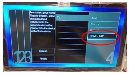

Selezionare "Settings>Easylink>Audio Input Mapping" (Impostazioni>Easylink>Mappatura degli ingressi audio) per eseguire la mappatura del sistema HTS sul collegamento ARC.
dovrebbe essere:
invece ho sul mio home teathre
E allora è sbagliata la FAQ sul sito della Philips, effettivamente sulla scheda tecnica poi cita solo HDMI-CEC e non HDMI ARC...
MI spiace di averti dato una falsa speranza, ritorniamo al collegamento analogico o al fatto di cambiarlo 😞
