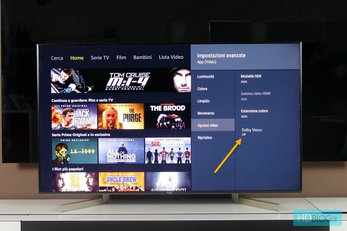

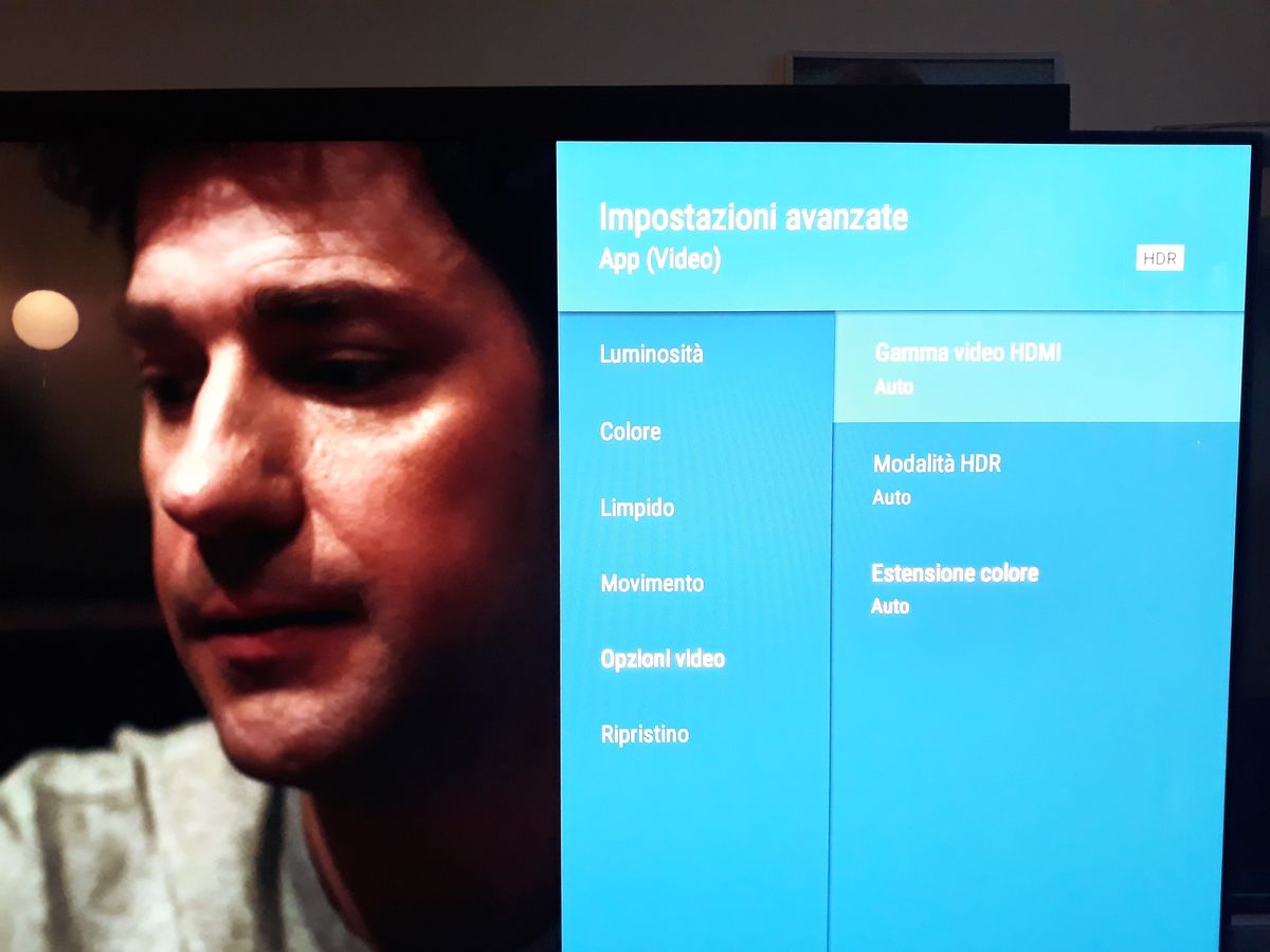

Io quella opzione mica ce l'ho!!!! Da dove l'hai presa?
Non l'ho mica capito!
Sul mio tv l'opzione di disattivazione Dolby Vision non esisteva e non esiste, così come le impostazioni HDR sono disabilitate se ingaggiato Dolby vision
