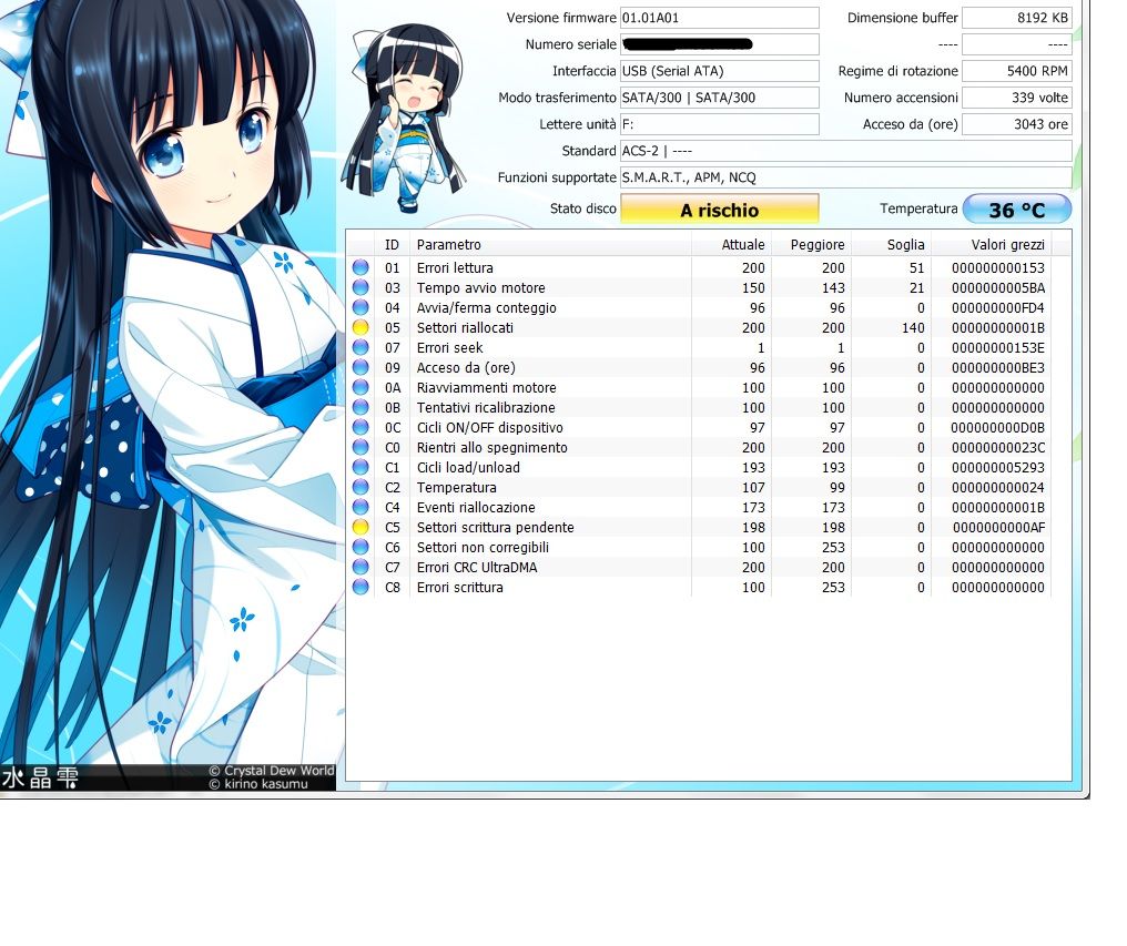

Salve a tutti, a distanza di un anno circa mi ritrovo a chiedere il vostro aiuto.
Ho acquistato un WD da 1,5 T per collegarlo come HD esterno, dove all'interno ho messo tutti i miei film preferiti.
Oggi collegando l'HD al computer scopro che CrystalDisckInfo mi indica che ci sono settori scrittura pendente 200; il sw mi dice che l'HD è a rischio. Penso che sia normale che un HD che rimane acceso 24 ore su 24 per 365 giorni l'anno possa usurarsi prima del tempo, ed è proprio per questo che avrei bisogno del vostro aiuto.
Possibile che non esiste nessun modo per disattivare l'HD autoalimentato collegato tramite USB al televisore?
Quando spengo la tv l'HD continua a girare (il led lampeggia), e non penso sia una cosa corretta togliere l'alimentazione ogni volta al TV.
PS. Ho avuto già problemi con un altro WD da 500 gb, collegato al USB rec, utilizzato pochissimo per la registrazione dei programmi. In pochi mesi, a smesso di furnzionare, praticamente settori completamente danneggiati. La cosa mi ha fatto riflettere, che la causa potrebbe dipendere proprio dal problema esposto.
Cosa ne pensate?
Grazie in anticipo....
Riccardo
Insolito considerando la qualità raggiunta dagli HD, anche se sfruttati molto. Fino ad ora non ho avuto problemi dal punto di vista dell'usura (non collegati ad un TV) anche se lasciati sempre attivi.
C'è una voce tra i miglioramenti dell'aggiornamento dedicato anche ad Android TV 6.0 che potrebbe rimandare all'introduzione di una funzionalità che consenta di agire sulle periferiche esterne, ma per il momento non ho modo di verificarla. Inoltre suddetto aggiornamento non è ancora disponibile per la serie X85C del 2015.
Il tuo TV è comunque aggiornato all'ultimo firmware?
Manolo

ahh dimenticavo, gli HD di cui parlo sono entrambi dei WD elements, per la precisione i seguenti modelli:
1) WDBUZG5000ABK-03 da 500gb
2) WDBU6Y0015BBK-EESN da 1,5Tb
Ecco cosa mi diceva CrystyalDiskMark
