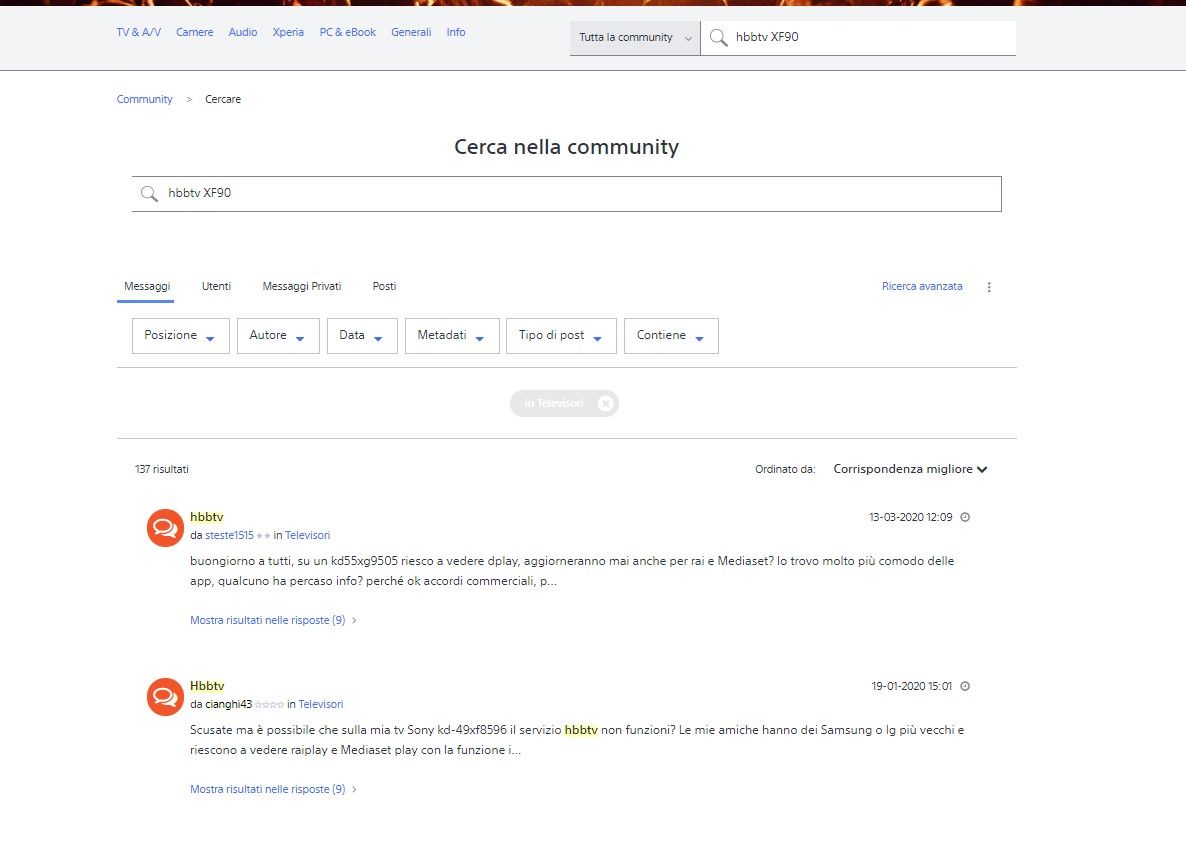

Ciao @Claudio53ge cosa non ti sembra assimilabile delle diverse discussioni che puoi trovare in community sull'argomento al tuo caso specifico?
Infatti @Claudio53ge , ci sono almeno un centinaio di post a riguardo soprattutto sulla mancanza di mediaset play che altro non è che la mancanza dell'hbbtv su alcuni canali.

Non si tratta di Mediaset ma di TUTTI i canali italiani (sia DTT che SAT), RAI in testa che invece su altre TV funziona (ho provato LG da un mio amico)
Ho letto tutti i post sulle impostazioni ma sono corrette anche perché sui canali tedeschi (ricevuti via sat astra) tutto funziona alla perfezione
Spero di essere stato più chiaro
