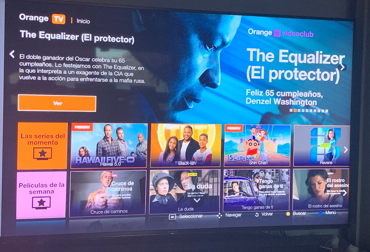

Lo que no esta adaptada únicamente es a la versión de Oreo 8 que porta la alta gama de Sony, Ag9,AF9,XG95...etc, pero en televisores de gama mas baja que funcionan bajo Oreo 8 V 6.645 SI ES TOTALMENTE COMPATIBLE.
Y a la imagen me remito con Oreo 8 V 6.645 en XF9005 Android TV
